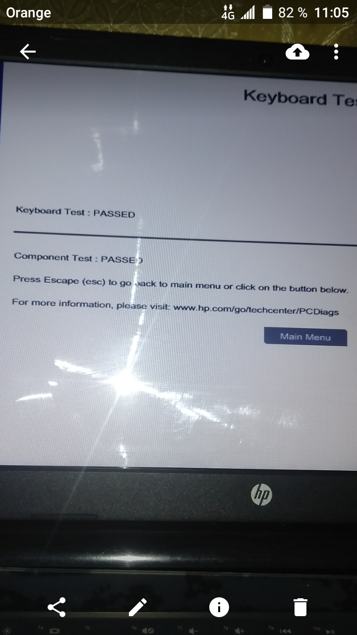

Sa fait plusieurs jours que j'ai des problèmes avec mon clavier. Il est complètement bloqué.  pour demarer mon pc il faut que j'appuie sur une touche avant que le démarrage commence. J'utilisais Windows 8.1 Mais ce matin j'ai fait une mise à niveau  du système d'exploitation de mon pc je suis passer à Windows 10. Mais le problème est toujours là. Mon clavier ne fonctionne pas. Mais le clavier virtuel fonctionne. Aider moi s'il vous plaît. J'utilise un ordinateur HP.

    J'ai installé tout les pilotes que vous avez demandé mais le problème persiste pire encore sa affecté la souris. Elle ne répond normalement. Mais tous fonctionne sous le bios. Le test de la souris est bonne, celui du clavier est bon. Je ne comprends rien
