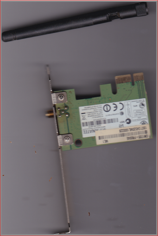

    Bonjour Jean Luc
    OK pour la désactivation du pilote WIFI!...
    pour l'autre ça confirme ce que je supposait le WIFI est certainement la cause du refus des arrêt du PC.
    Questions:
    est tu un peu bricoleur?...
    vu la situation il serai bon de retirer la carte WIFI du PC!...
    pour ce faire il faut ouvrir le PC coté composants repérer la carte WIFI et la retirer (si une bride par une vis la maintien en place dévissé la vis et retirer la carte WIFI voici un exemple de carte WIFI pour te guider à l'intérieur du PC...
    ceci devrait résoudre le problème d'arrêt du PC….
    opérations à réalisé afin de retirer cette carte WIFI:
    1. débranché l'alimentation
    2. dévissé l'antenne de la carte WIFI
    3. ouvrir le PC
    4. rechercher cette carte WIFI
    5. retirer la bride qui devrait être une vis!...
    6. retirer la carte WIFI.
    refermer le tout panneau du PC re vissé les vis!...
    rebrancher l'alimentation.
    démarrer le PC!...
    allez dans le gestionnaire des périphériques et supprimé les pilotes WIFI, les deux pilotes.
    enfin faite des essais d'arrêt du PC!....
    dite si ceci à résolu votre problème d'arrêt du PC?....
