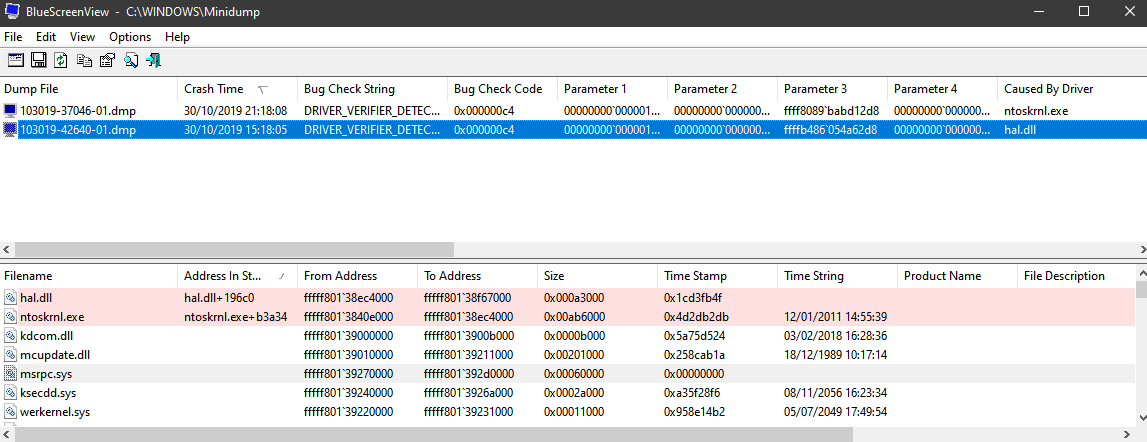

    Et en redémarrant mon ordinateur du à la création d'un nouveau compte, une page bleu s'est affiché lors du démarrage avec comme erreur: DRIVER VERIFIER DETECTED VIOLATION.
    J'ai alors redémarrer l'ordinateur afin de désactiver le vérificateur de pilote et avec l'application BlueScreenView j'ai repéré que l'erreur vient de hal.dll, je ne sait pas de quoi il s'agit. Y'a t-il un moyen de réparer hal.dll ?  regardez ma capture d'écran ci-dessous

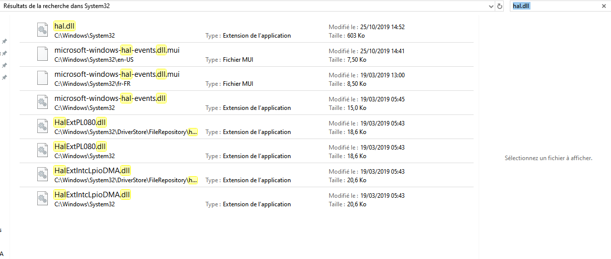

    C'est étrange car j'ai le hal.dll dans mon dossier System 32, il est alors endommagé ? Regardez:

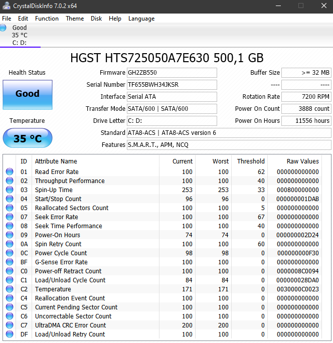

    Je vous invite à tester le matériel du PC : le disque à l'aide de crystal disk info portable (le dézipper dans un dossier) : donnez le résultat
    Et les barrettes de ram comme indiqué avec memtest86  https://lecrabeinfo.net/tester-les-composants-de-son-pc-disque-dur-memoire-vive-carte-mere-alimentation.html

    Résultat de Crystal Disk Info Portable:
    Comme j'ai un pc portable, il sera compliqué de retirer les barrettes, y a t-il un autre moyen ?

    • Pour ce qui est du fichier système Hall.dll, il n'est pas corrompu puisque tu as déjà réparé les fichiers système avec la commande SFC /scannow.
