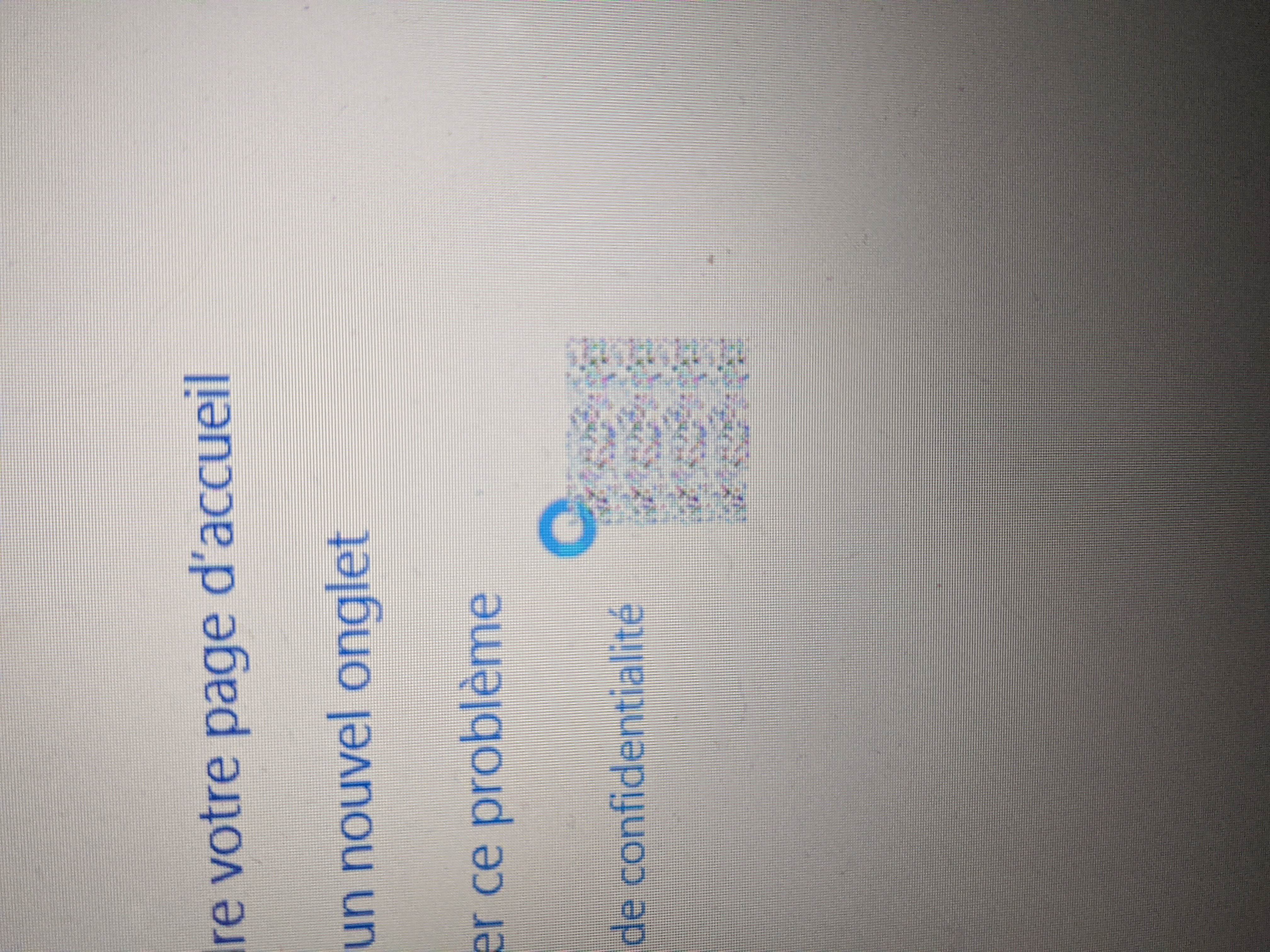

Jai un problème de pilote d'affichage et jai essayer beaucoup de chose pour régler mon problème comme :

Tout sa en vain et j'ai toujours se problème qui est que mon écran devient, jai un code erreur qui s'affiche et qu millieu de mon écran jai un carre avec encore des carre je peu vous envoyer une photo si vous le souhaitez

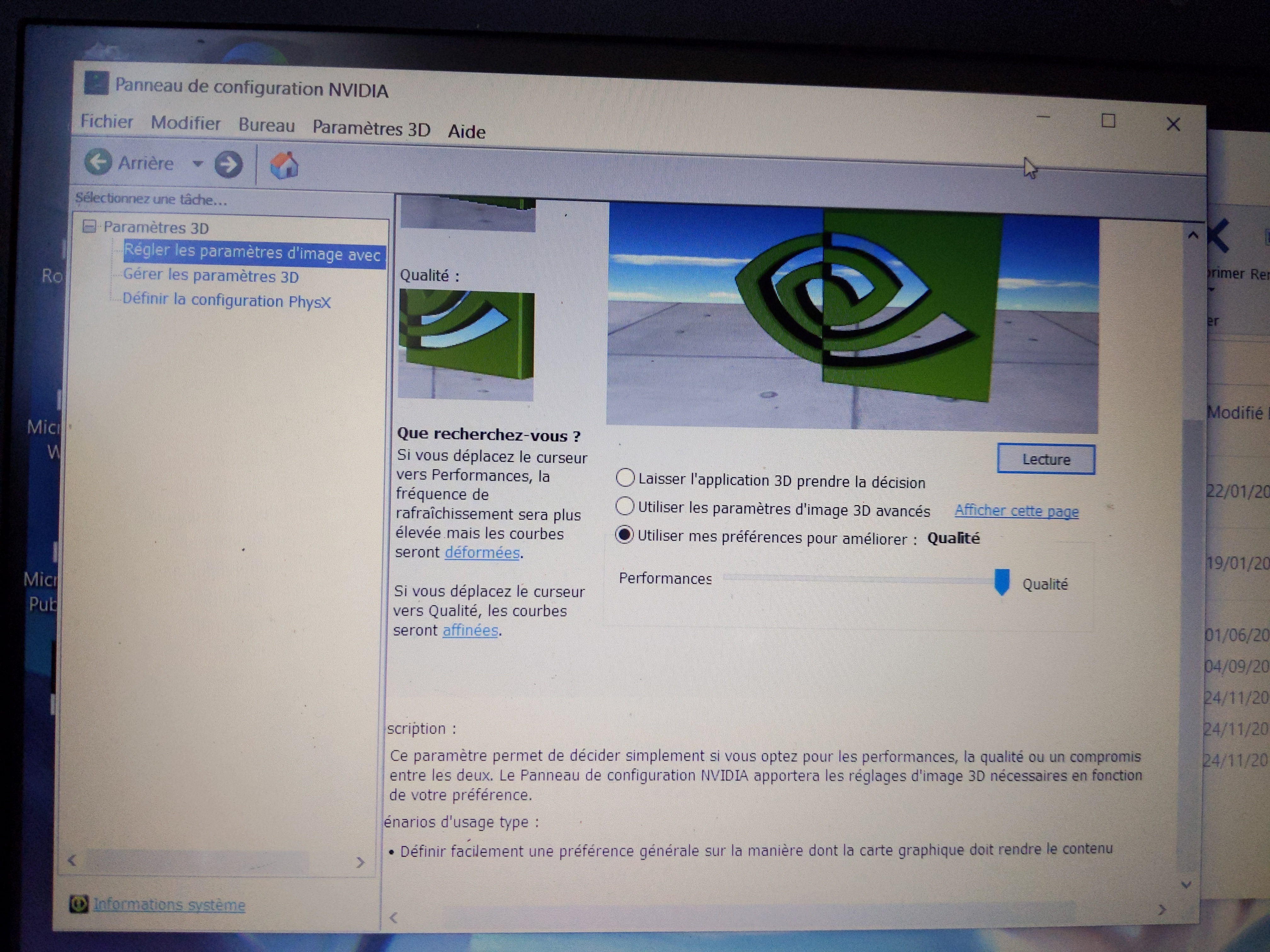

    Je ne trouve point la page display dans mon panneau de configuration mais j'ai essayé de diminuer la qualité mais je ne vois pas de réel changements

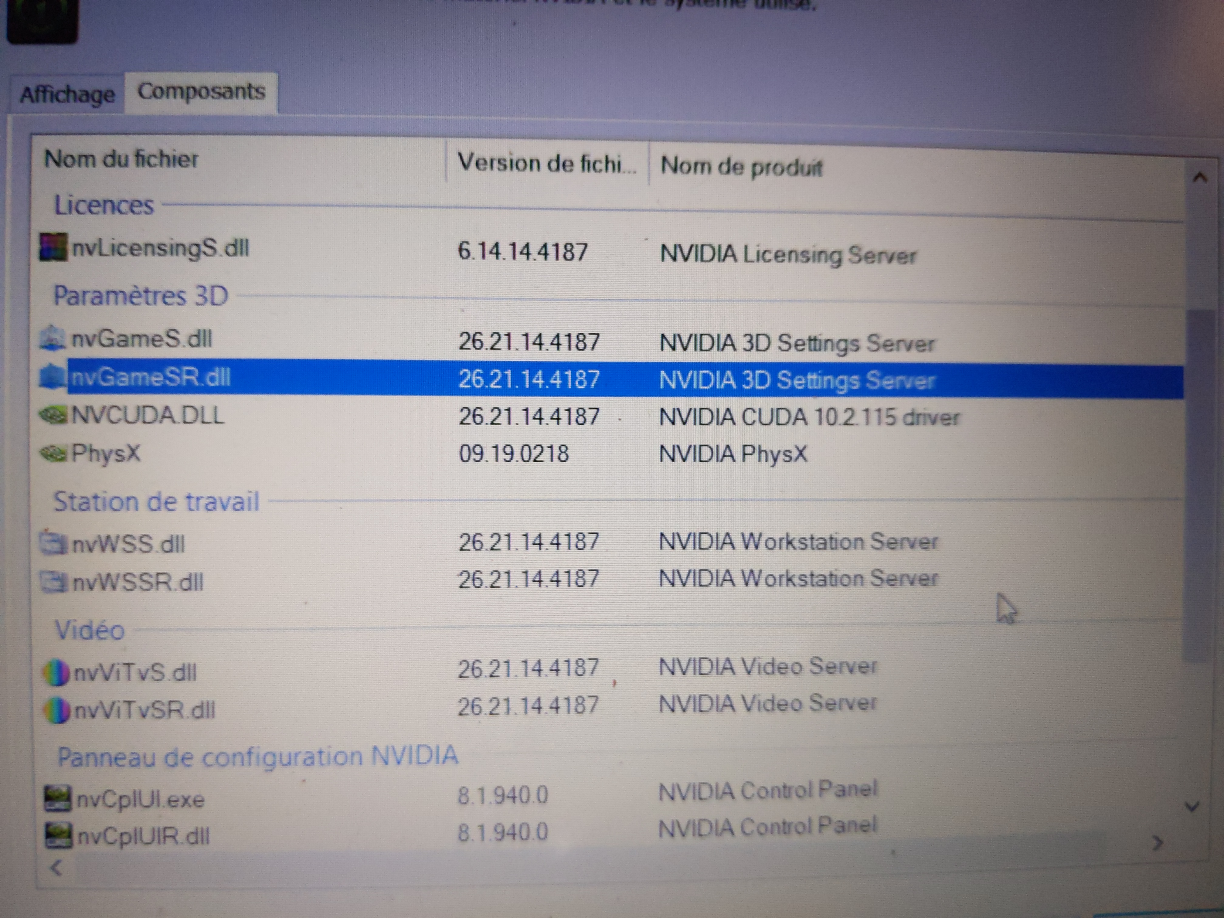

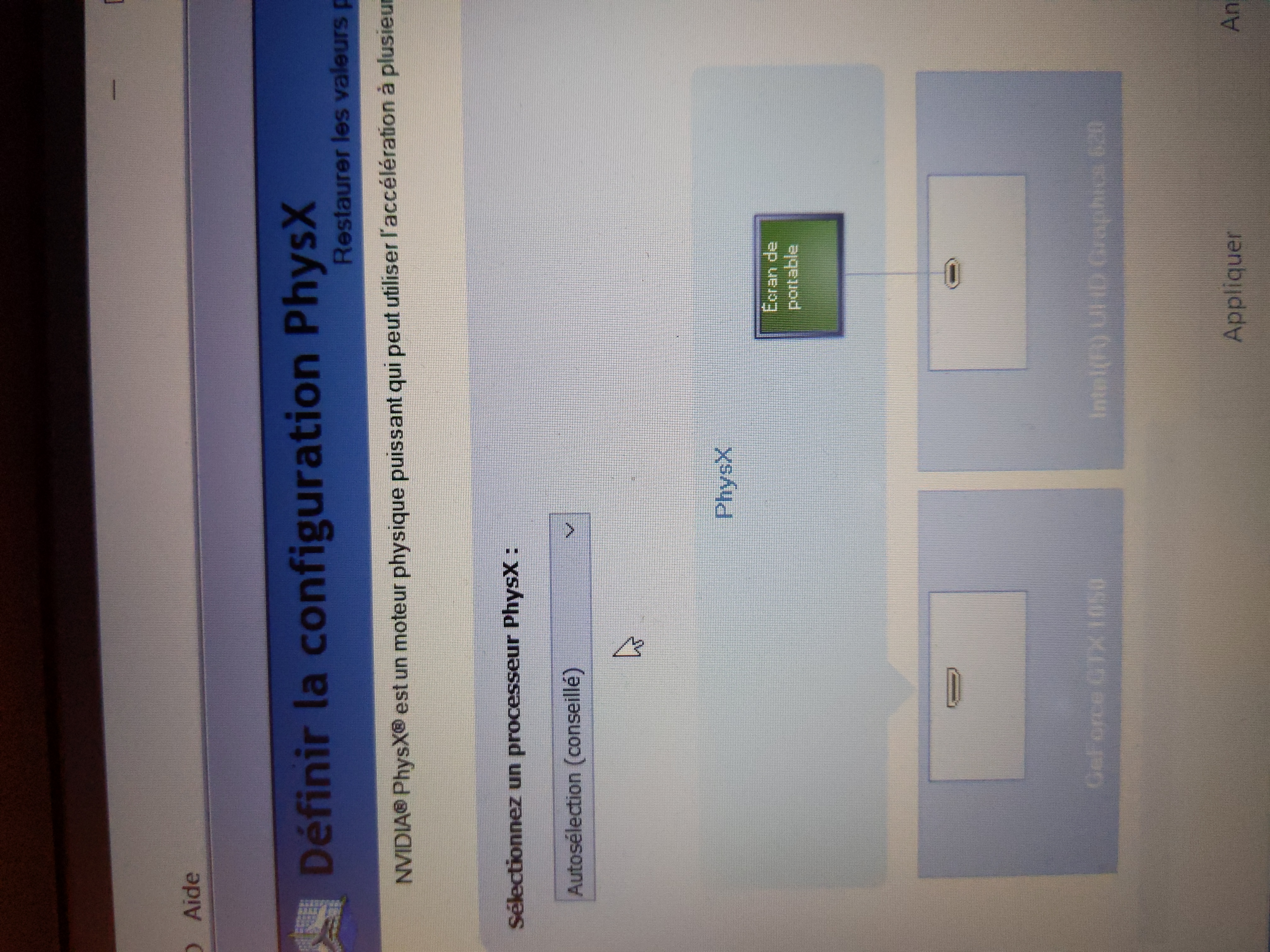

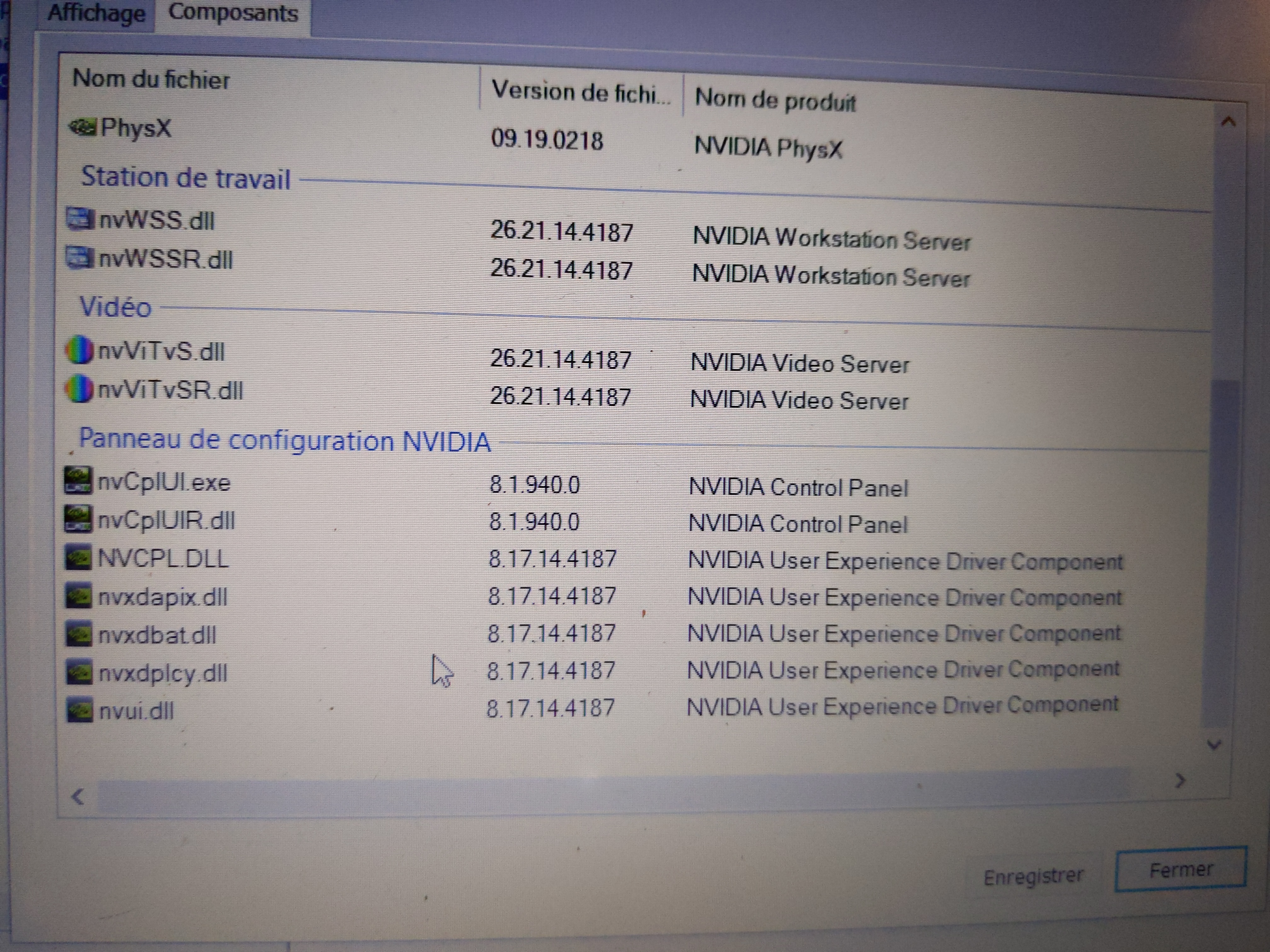

    Vos deux images ne m'aident pas, car je n'ai pas ces options avec mon driver , et donc je ne sais si un clic droit sur " PhysX " par exemple donne quelque chose
     Comme vous êtes manifestement pas encore passée dans votre Bios, il faudrait revenir à la page d'avant-hier  , celle où l'on voit un connecteur et un écran de portable : faites un clic droit sur l'image de l'écran de portable et voyez si vous avez une option " appliquer" ?
    Si oui, sur la même page, vous avez peut-être aussi une option " appliquer" en bas à droite en bas de page ? Et dans ce cas il faut confirmer aussi le changement .

    **05 h 11 ( 22-01-2020 )  : Une idée dans mon sommeil alors je la poste de suite  pour ne pas l'oublier :**Dans le panneau de configuration d'NVidia, cliquez sur " Display" et changez donc la résolution de l'écran . En principe il devrait être configuré au maximum ( puisque c'est ce qui est recommandé et natif sur les écrans " LCD" ) , choisissez une résolution inférieure , et "appliquez" .
    Si votre écran ne vacille pas et que rien ne change , c'est à coup sûr qu'il n'est pas géré actuellement par la carte graphique . Si la résolution a changé , remettez la au maximum .
