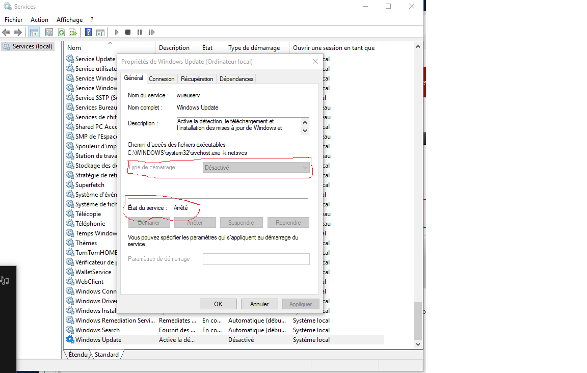

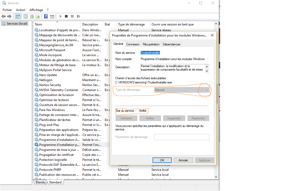

je me suis aperçu que le service TrustedInstaller dans "PROGRAMME D'INSTALLATION POUR MODULES WINDOWS" panneau services, était arrêtté.
C'est aussi le cas pour WINDOWS UPDATE, qui affiche "désactivé" dans type de démarrage.
Pour les deux, il m'est impossible de modifier le type de démarrage. La partie démarrage est grisée et non accessible par la manip classique, à savoir clic gauche et choix de dans l'option ]démarrage.
C'est peut-être une des raisons qui m'empêche de mettre à jour Windows ???
Merci par avance pour toute info.
Ci-joint captures écran.

Bien !
Le problème Windows Update est donc réglé, c'était Norton Internet Security qui le bloquait et ce depuis bientôt 3 ans !
Ce n’est pas anormal que Windows Update installe la 1803 en place de la 1809.
Avant de faire une telle mise à niveau, les serveurs Microsoft examinent le matériel et si un périphérique ne dispose pas des pilotes de la 1809, ce n’est pas cette version qui sera proposée, mais une version compatible avec ton matériel.
L'expérience montre qu'en forçant la mise à niveau (en téléchargeant l'ISO), ça passe souvent, mais ça peut aussi tout bloquer.
Il est conseillé de faire une image système avant de telles mises à niveau pour éviter les surprises.
Dis-nous si ça passe pour la 1803.
Et dis-nous si tu veux tenter la 1809, et si tu sais faire des images système.
