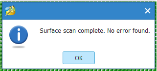

    2019-01-22T15:14:52+00:00
    Aucune erreur sur le disque C :

    Et pas de problème dans le Surface test :

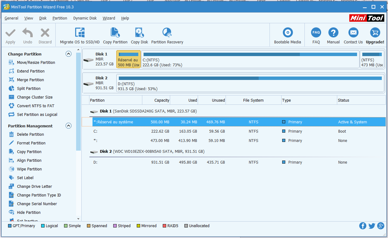

    Voilà le détail de mes partitions si besoin :

    Je m'interroge notamment sur un problème lié à la partition : https://forum.hardware.fr/hfr/WindowsSoftware/windows-10/erreur-0x80070003-windows-sujet_341393_1.htm
