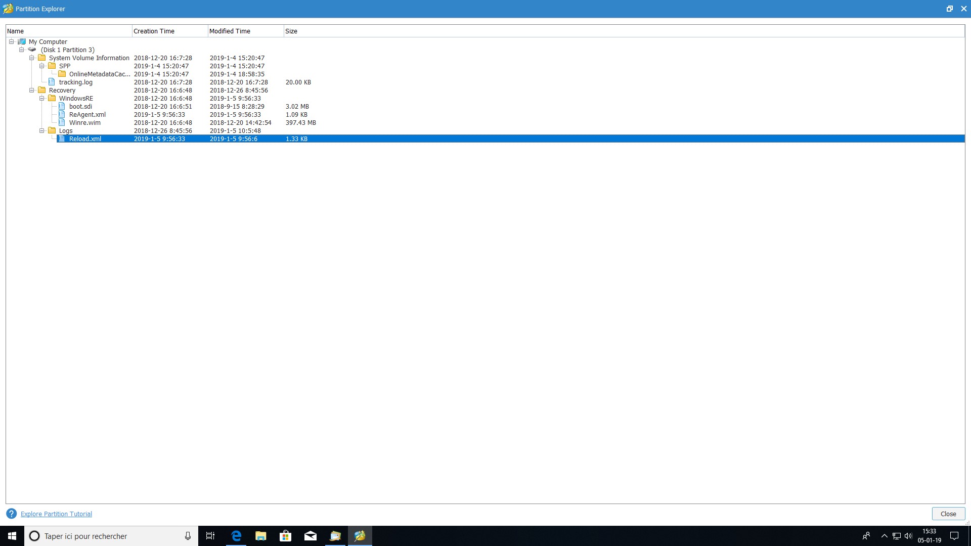

Tes dernières captures d'écrans confirment bien que la partition recovery de 450 Mo a été mise à jour (et remplie) le 20 Décembre 2018 qui est certainement la date de l'installation de la mise à jour 1809, c'est elle qui empêche la sauvegarde d'une image système.

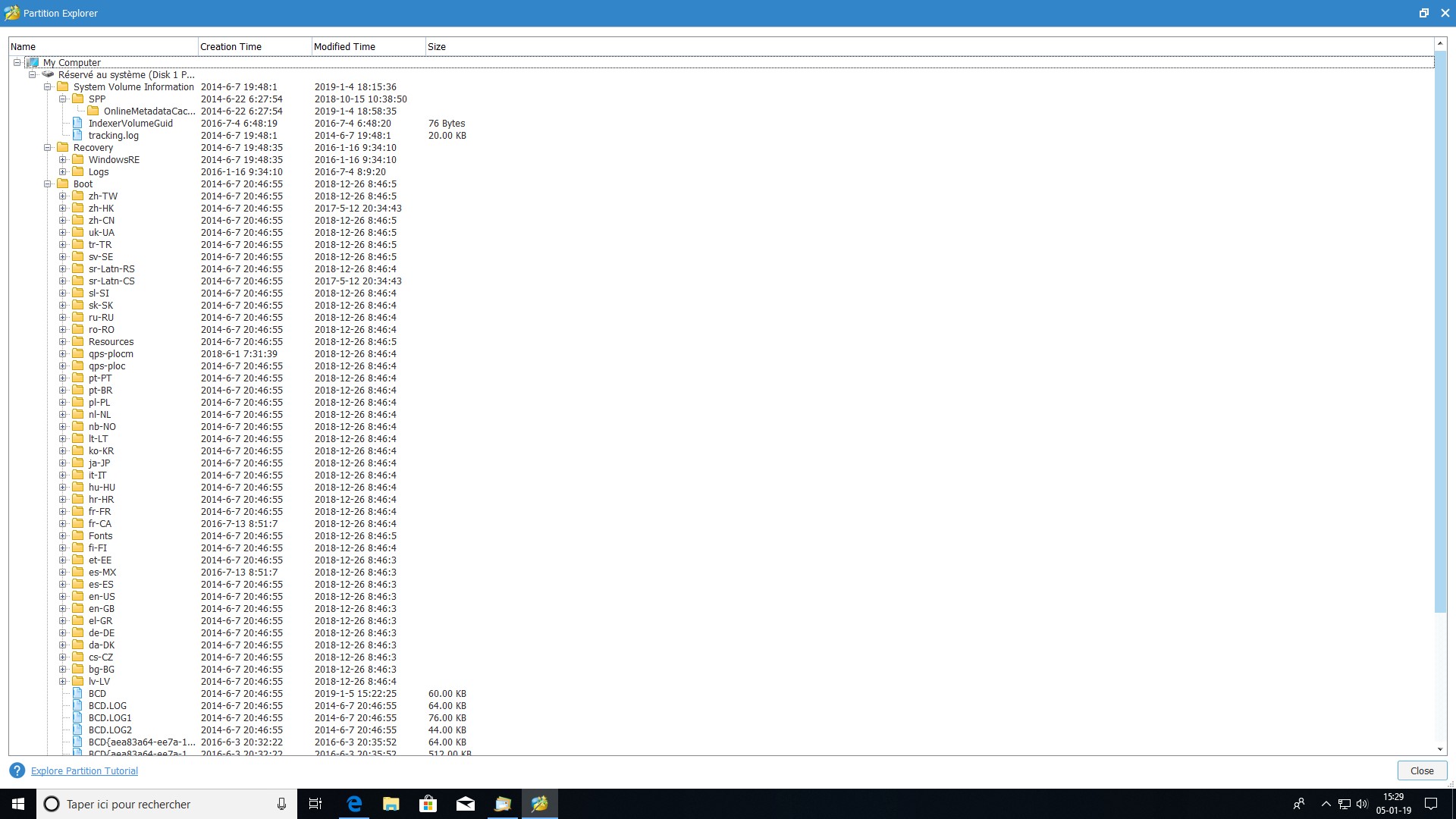

Cependant, il y a aussi des anciennes données de l'environnement de récupération dans la partition réservée de 350 Mo, il s'agit du dossier nommé Recovery, vérifie si ce dossier contient ou pas dans un sous-dossier nommé WindowsRE un fichier nommé winre.wim, je pense que ça doit être le cas et dans ce cas, tout le dossier nommé Recovery est obsolète et inutile, sa suppression est compliquée mais elle n'est pas nécessaire….

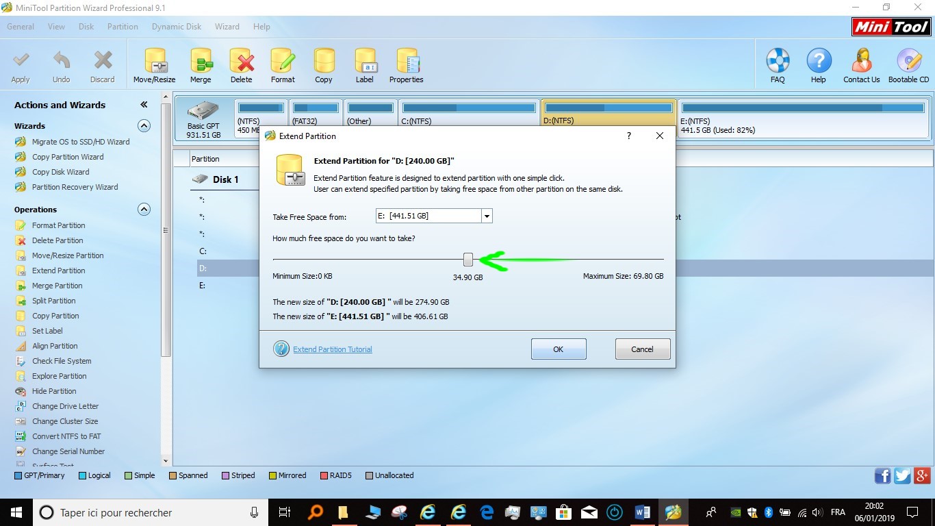

Oui, c'est bien ça et puisque tu veux faire le maximum d'avant d'arriver à cette solution finale, je te conseille de" commencer par agrandir la partition Recovery en la faisant passer de 450 Mo à 900 Mo.
Pour cela, sachant que l'opération est sensible, il ne faut pas utiliser "Minitool Partition Wizard" depuis Windows mais il faut que tu démarres le PC avec cette clé USB de "Minitool Partition Wizard" :
http://dechily.org/Forum\_Aski/viewtopic.php?f=57&t=358
et effectuer toutes les opérations en utilisant "Minitool Partition Wizard" depuis cette clé USB Bootable.
Il faut alors essayer d'agrandir cette partition de 450 Mo pour lui donner environ 900 Mo.
Les 450 Momanquants seront pris de de la partitionCde 1862,2 GBqui contient le système.
Pour cela, après avoir démarré avec la clé USB Bootable de "Minitool Partition Wizard", faire un clic droit sur la partition de 450 Mo et cliquer sur Extend
Et là, faire très attention :
Tirer le curseur (avec la souris), normalement vers la gauche pour avoir en bas dans :
The new size of "Partiiton 3 (450Mo)" will be 900 Mo…. Environ.
Puis cliquer sur OK
Dans "Minitool Partition Wizard", si tu te trompes sur une opération au vu de ce qui sera affiché comme résultat, clique sur Undo pour recommencer, tant que tu n'as pas cliqué sur Apply, pas de crainte.
Donc, jette un coup d'œil sur la partition qui doit être passée à environ 900 Mo puis clique sur Applyensuite sur Yes
Une fois l'opération terminée, clique sur OK dans le message "Successful" puis ferme "Minitool Partition Wizard" : Le PC redémarre, retire la clé USB.

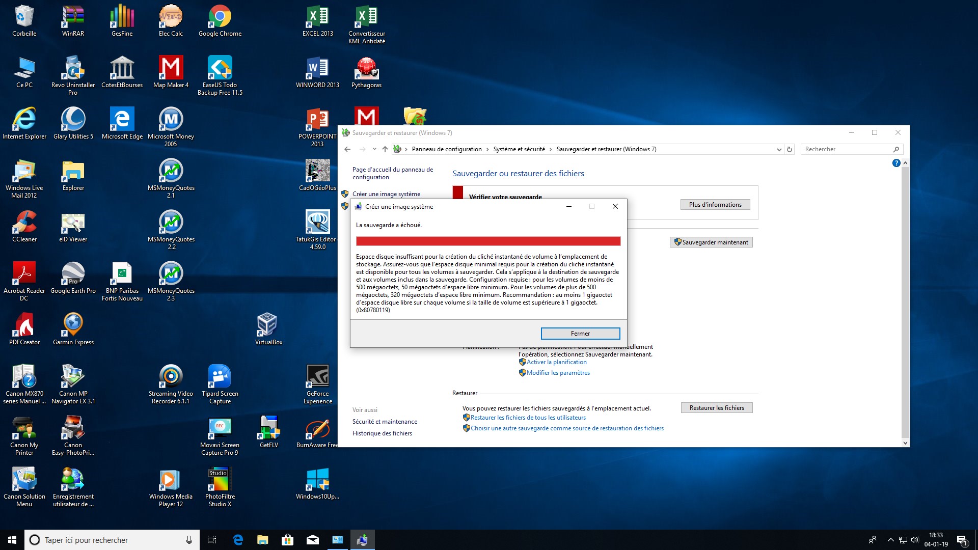

Pour revenir au problème d'espace disque insuffisant empêchant la création d'image système, si tu veux (ou tu dois) passer à l'utilisation d'un logiciel tiers, il n'est pas nécessaire de résoudre ce problème car il n'empêchera un logiciel tiers de sauvegarder et restaurer une image système et n'empêchera pas non plus l'installation des mises à jour majeures future car ce n'est pas la partition réservée du système qui est concernée par l'espace insuffisant.
En effet, a capture d'écran de la gestion des disques affichée par "Minitool Partition Wizard" montre qu'il s'agit plutôt d'un problème d'espace insuffisant sur la partition Recovery, si tu veux mieux comprendre ce qui se passe (ainsi que BIA), tu peux consulter cette discussion :
https://answers.microsoft.com/fr-fr/windows/forum/windows8_1-update/erreur-0x80780119-ou-erreur-0x81000033-espace/c60953f1-9aec-4d71-b0d0-bd95442d003d
Mais pour avoir plus de précisions avant de te suggérer l'une ou l'autre des solutions possibles, sous "Minitool Partition wizard", fais un clic droit sur chacune des partitions :
  • Réservée du système de 350 Mo.
Et
  • Recovery de 450 Mo
Et clique à chaque fois sur Explore et clique sur tous les petites flèches devant les dossiers pour afficher leurs contenus, ensuite prend des captures d'écrans des fenêtres montrant le contenu de ces partitions pour les transmettre dans ton prochain message.
Remarque :
 La partition recovery a été remplie suite à l'installation de la mise à jour majeure 1809 et une réinstallation de cette mise à jour par mise à niveau ne résoudra pas le problème, il faut attendre la prochaine mise à jour majeure semestrielle pour que cette dernière créera une autre partition recovery quand elle ne trouvera plus d'espace libre sur cette partition, mais si tu veux toujours utiliser l'outil Windows de sauvegarde système, on pourra agrandir cette partition dès maintenant, sinon, cela n'est pas nécessaire comme déjà précisé ci-haut.

    > Avec ce curseur, dans la version actuelle 10.3  de minitool partitionwizard, avec le débattement de la souris, je ne sais pas ajouter moins que 1,62 Go, si bien que j'aurais 2,08 GB au lieu de 900Mo.
    Je peux juste en cliquant à répétition sur la souris, monter à 500 Mo.
    Quelle est la meilleure solution?  Il y a peut-être une astuce mais je ne sais pas entrer un nombre d'octets.
    Voici un exemple qui montre le curseur dont il est question de tirer vers la gauche :
    Sinon, avoir 2,08 GB au lieu de 900Mo, je dirais que ça peut très aller, tu peux vas-y comme on dit chez nous pour rigoler.
    Une fois cette partition agrandie, par curiosité, tu peux essayer de sauvegarder ton image système en attendant d'apprendre à maitriser un logiciel tiers.
    Cependant, cette image ne peut pas être vraiment utile puisque le système n'est pas au point avec le problème de la restauration du système qu'on essayera de résoudre par la suite.

    J'ai augmenté la partition système jusque 2,08 GB ( impossible d'ajouter moins) le curseur balaie une plage de 0 à 1,8 To. Pas assez de précision vers le bas.
    L'opération a réussi ,  ouf..   et La sauvegarde image disque FONCTIONNE, plus que 1/4 à sauvegarder.
