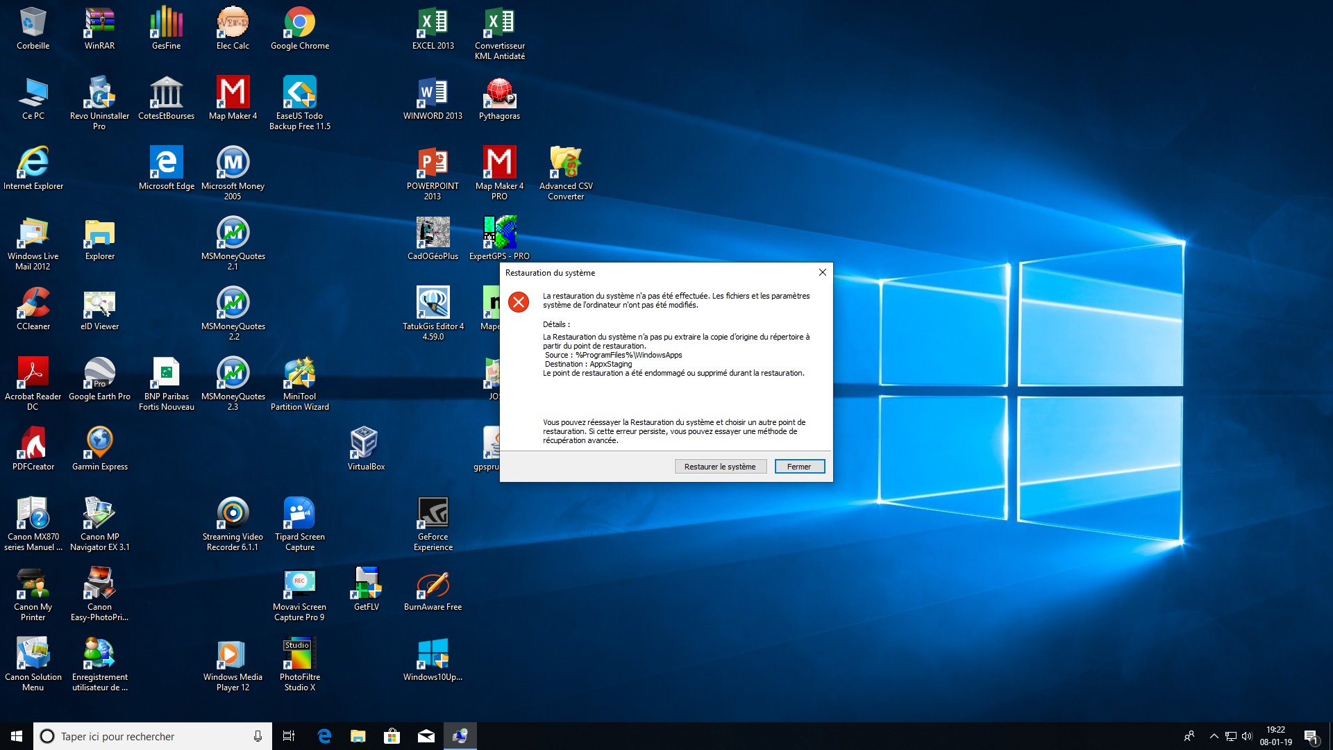

Je ne parvenais pas à faire une restauration à partir d'un point de restauration dans la version 1803. J'ai communiqué à l'époque  avec vos spécialistes qui m'ont dit qu'il y avait un bug dans win 10 1803 à ce niveau et d'attendre la sortie de 1809.  Ce que j'ai fait.  J'ai le 21 décembre, par Windows update,  reçu la mise à niveau 1809 et l'ai installé. Aucun problème.  Tous mes programmes fonctionnent, certains bugs ont été corrigés, plus rapide...
Je suis en version win 10 1809   17763.165     PRO .
Mais désolé la restauration se plante toujours à chaque fois. J'avais eu un souci avec une application qui ne fonctionnait plus bien et ai voulu revenir en arrière. J'avais juste fait deux points de restauration.
J'ai  tenté une restauration à partir de ces  deux seuls points de restauration , rien à faire toujours l'erreur ci-après ( voir en bas) :
Message d'erreur:
"La restauration du systeme n'a pas pu extraire la copie d'origine du répertoire a partir du pont de restauration
Source: %ProgramFiles%\WindowsApps
Destination : AppxStaging
Le point de restauration a été endommagé ou supprimé"
J'ai fait la restauration à partir des deux points, en mode normal, sans échec, en désactivant mon antivirus Windows defender. RIEN A Faire.
En augmentant la capacité de stockage de la restauration, les deux points se sont effacés!!!!!!
( j'ai un espace disque réservé de 284 GO pour la restauration et 26% occupé )
Depuis, pour savoir, j'ai crée des points de restauration et tenté des restaurations à partir de ces points, même tout de suite après, RIEN !!!!
Toujours la même erreur, lors de la restauration, une fois l'écran bleu "apparut", le système "cale" dans une phase d'initialisation de la restauration. Il ne va pas plus loin.
Pour moi, il y a toujours le bug. **Il est impossible de restaurer à partir d'un point , sans passer par des moyens plus sophistiqués ( restauration image...**je n'ai pas été plus loin)
Est ce le "passé" du système d'exploitation en cause, je viens de Windows 8.1 PRO.  J'ai maintenant la version win 10 1809   17763.165  .
Pouvez vous me dire ce qu'il en est?
Bien cordialement
Pierre LEFEBVRE
PS : image de l'indication de l'erreur
