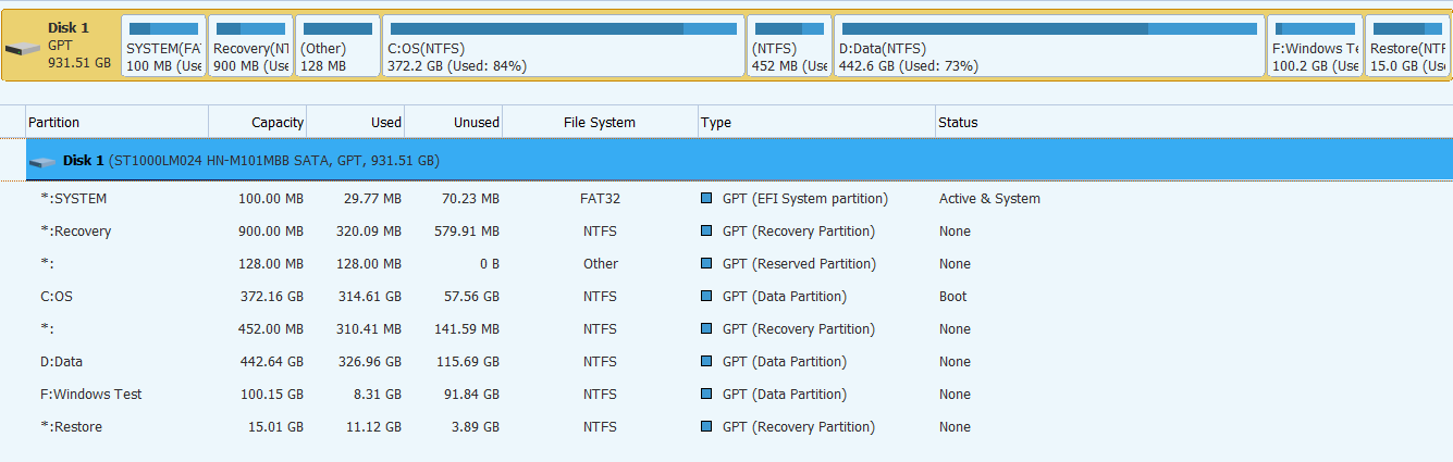

    J'ai placé le dossier d'installation dans la partition que j'avais créée spécialement mais en exécutant le setup.exe je n'ai pas vu d'étape me demandant de choisir la destination de l’installation. L'aurais-je ratée ?
    Voici la dernière capture de MPW, la partition créée est F:Windows Test

    Où l'as-tu donc installé ?
    Transmets une nouvelle vue de Minitool Partition Wizard et indique quelle partition tu as choisie ?

    Je viens de réinstaller Windows 8.1 comme indiqué dans le tuto mais je ne suis pas sûr que cela est changé quoi que ce soit car ce Windows ne semble pas s'être installé dans la partition que j'ai créée...
