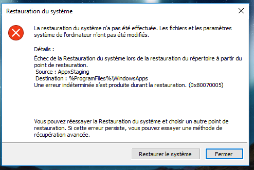

    > 2- J’avais bien sûr activé les différentes partitions (60%), pour créer un point de restauration c’est incontournable. Sauf que pour le Disk 2, alors que la partition « aline » s’active sans problème, la partition « Créations » est impossible à activer, alors que précédemment je ne rencontrais pas ce problème. Faisant parti du Disk 2, j’imagine que c’est sans incidence sur la restauration, mais je n’en sais rien et de toute manière je ne pense pas que ce soit normal !
    Pour effectuer une bonne configuration de la restauration du système, il faut activer seulement la partition contenant le système, c’est-à-dire la partition C du disque 1, sauf si tu utilises une autre partition pour installer des programmes (non recommandé).
    > Je rappelle que même en « sans échec » la Restauration ne fonctionnait pas.
    **Restauration ne fonctionne pas non plus avec****invite de commande (admin)**en utilisant la commande rstrui
    Il fallait transmettre cette capture d’écran dès le début, comme ça il aurait été plus facile de comprendre ce qui se passe.
    En effet, le code d’erreur 0x80070005 concernant les autorisations sur les fichiers et dossiers n’était pas assez précis mais avec l’indication supplémentaire qu’il s’agit de la restauration du répertoire WindowsApps le problème devient plus compréhensible et normalement plus abordable.
    Donc, en effet, là il s’agit bel et bien d’un bug de Windows 10.
    Un bug similaire a été connu mais corrigé depuis, mais le code d’erreur était 0x80070091…. Cependant, comme les symptômes sont apparemment identiques, il n’y a rien à perdre, d’autant plus qu’il ne devrait y avoir aucun risque d’essayer d’appliquer à la lettre cette solution :
    http://www.chantal11.com/2017/04/echec-restauration-systeme-erreur-0x80070091-windows-10-8-1/

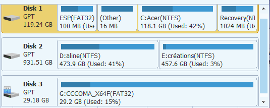

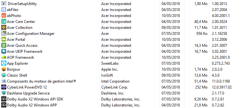

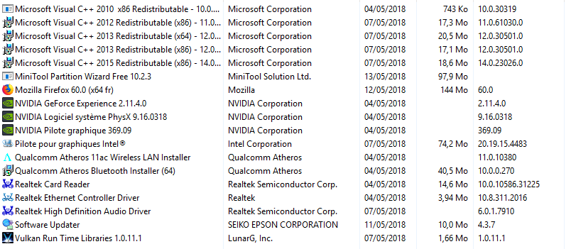

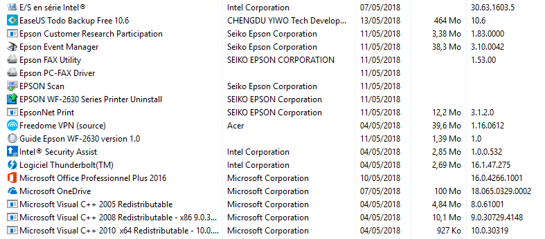

    4-Logiciels installés par moi : - Office 2016 – Classic Shell – Drivers Epson -
    Je n'ai pas encore fait la clean install, des fois que tu découvres un quelconque empêchement dans les Programmes et fonctionnalités ci-dessus.
