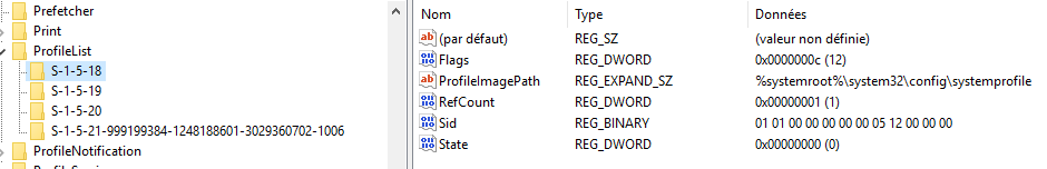

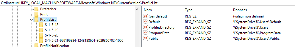

Hello,
Supprime les defaultuser par la commande netplwiz.
Supprime aussi les dossiers utilisateurs correspondants C:\users\defaultuser0, ...
Vérifie ensuite qu'il n'y  a pas de clé  S-1 dans le registre pour ces comptes defaultuser.
