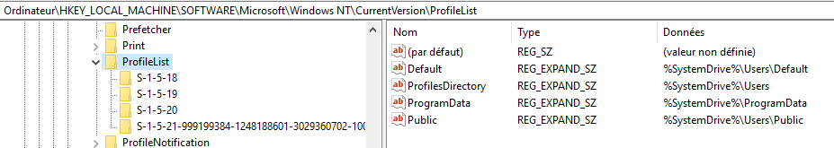

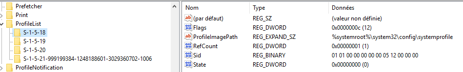

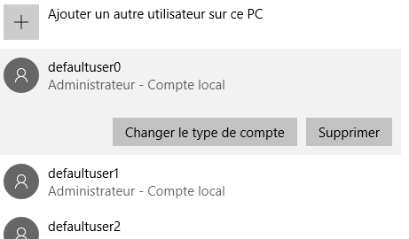

    2018-03-25T07:22:48+00:00
    Cela ne me parait pas si simple, voici des captures :
    • Pourquoi ne pas utiliser les Paramètres Windows dans "Comptes utilisateurs" et supprimer tous les "inutiles" ?
    • Voilà ce que j'obtiens via le registre : celui qui a le plus de chiffres correspond à mon profil (je pense, j'ai vu mon nom dans ProfiImagePath)...
    • Le détail d'une ligne S-1...
    Je ne comprends pas comment reconnaître les bons des inutiles, et en plus il devrait y en avoir 7 normalement (de 0 à 4 = 5 + le mien + Public de la liste de l'Explorateur de fichiers) et là uniquement 4 dans la ProfileList
    Cordialement
