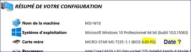

    Oui yankee
    Pour moi, le plus simple est toujours le meilleur.
    De plus, il y a bien une corrélation partielle entre msinfo32 et le scan TLD.
    (Msinfo32 est plus précis, en donnant la date)
    En reprenant l'exemple de ma carte mère :

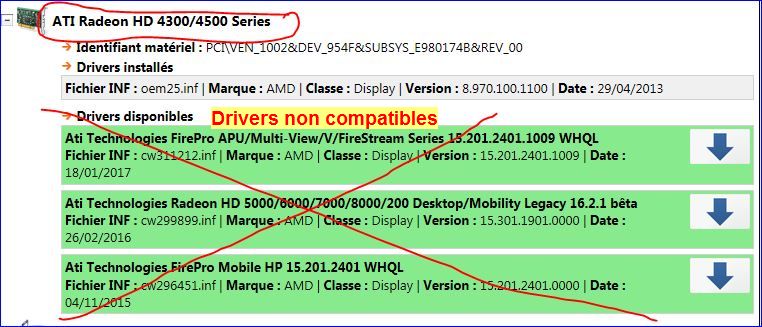

    Attention yankee, je n'ai jamais dit que tous les drivers proposés par TLD étaient systématiquement compatibles.
    Mais avec l'expérience de plusieurs années d'utilisation de TLD, j'estime qu'au moins 90% sont compatibles.
    Et il vaut mieux un vieux driver qui marche, qu'un driver récent qui bugge !
    Exemple sur ma tour en W7-32 bits, où les drivers vidéo proposés par TLD pour ma vieille carte graphique ne sont pas compatibles :
    Et, dans ce cas, il ne faut pas insister et vouloir forcer un driver non compatible, surtout un driver de carte vidéo.
    Sinon, on risque de pleurer pour rétablir la situation !
