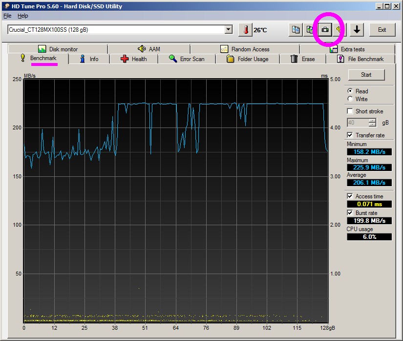

    3H33 me paraît un "peu beaucoup". (Mais ça dépend de la taille de votre HDD, bien sûr).
    => Faites-donc un "Benchmark" standard par HD Tune, si possible sans utiliser votre machine durant le scan.
    En fin de scan, donner la capture faite automatiquement par le bouton "Appareil photo" en haut à droite du menu.
    Et importez l'image "xxxxx**.png**" dans votre réponse, afin qu'on voit la courbe de débit de votre HDD.
    Exemple pour mon SSD de 128 Go :
