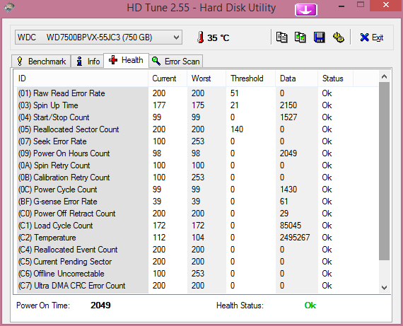

    2014-12-15T18:04:22+00:00
    George,
    cette différence de temps est surprenante. Se peut-il qu'il y ait une option cachée dans chkdsk?
    Quoi qu'il en soit, j'ai fait la manip HDtune 2.55. Résultats :
    le DD fait 750Go et non 300
    le error scan option fast ne révèle rien (durée 45 sec)
    le error scan sans l'option fast ne révèle aucun point rouge (mais dure 165 min!)
    le benchmark ne révèle rien d'anormal non plus (tx de transfert de 110Mo/s au début, à 50Mo/s à la fin) et répartition des temps d'accès normale.
    Je copie l'écran "health" que je ne sais pas interpréter. Merci de me signaler s'il y a un problème.
    Quoi qu'il en soit, je considère qque ma question initiale est traitée, et bien traitée. Merci pour votre assistance.
  3. Anonyme
    2014-12-15T18:48:40+00:00
    Re
    D'abord, tant mieux s'il n'y a pas de "rouge" dans HDTune,
    => Vos relevés sont normaux et les durées d'analyses (error scan sans l'option fast) sont cohérentes, donc le disque me paraît sain.
    Oui, votre disque fait bien 750Go au total, mais votre partition C doit faire dans les 300 Go
    (L'onglet "Info" d'HDTune devrait vous le dire, mais j'ai un doute pour la version 2.55 gratuite et un disque certainement enGPT pour votre W8.1, avec plusieurs partitions cachées)
    • Pour moi tout est bon côté HDD.
    • Peut-être aller voir sur le site du constructeur si vos drivers sont à jour si vous avez encore des problèmes.
