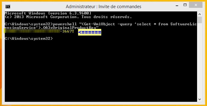

    Une autre combine pour avoir la clé W8 ou W8.1 qui est dans le système. (Normalement identique à celle du bios)
    PS : C'est ce que j'ai compris au premier abord. Mais en lisant plus avant des infos sur Google, il semblerait que ce soit la clé du bios qu'on lise par cette commande. Le lever de doute n'est pas facile, à priori.
    Voir => http://forums.cnetfrance.fr/topic/1222489-retrouver-une-cle-d-activation-windows-8-8-1/ et la commande à copier/coller dans la fenêtre :
    powershell "(Get-WmiObject -query ‘select * from SoftwareLicensingService’).OA3xOriginalProductKey"
    Sitôt collée, la commande fait apparaître la clé enregistrée.
    Exemple perso sur mon PB où j'ai installé W8.1. update1 intégré, avec iso style MSDN, il y a 2 jours :
