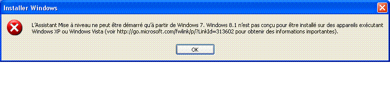

    Par contre, j'avais essayé sous XP et j'ai obtenu cela en lançant l'exécutable :
    Donc il faut au moins un Windows 7 pour lancer la création du média.
