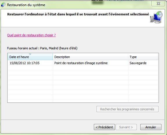

Les points de restauration créés à diverses occasions (installation nouveau logiciel, point programmé, etc ) sont supprimés en ne laissant que le plus ancien, et ce, sans que je sache par pourquoi ni comment  !!!!!!!
Je vérifie tous les 2,3 jours et donc obligé d'en recréer car celui qui n'est pas touché est un "Point de restauration d'image système" qui date de plus de 2 ans !!
Cette suppression intervient à mon insu, et sans que j'ai procédé à quelque nettoyage que ce soit !! ( J'ai augmenté l'espace réservé aux point de restauration à 35 go )

    D'après ce que tu me dis, je suis bien dans la M...E !!!!!
    Il reste toujours un point de restauration d'image système  -  ci-dessous
    Est-ce que cela peut me servir ???? car tout ce que tu me recommandes de faire, me semble bien compliqué, d'autant plus que je ne vis pas en France  !!!! et que j'ai acheté mon ordi avec W7 déja téléchargé.

     Et si ça ne marchera pas, tu pourras décider si tu veux écraser les programmes manquants par réinstallation ou bien restaurer ton système avec le seul point de restauration dont tu disposes et qui doit être créée certainement par TuneUp ou Glary c’est pourquoi il n’a pas sauté lui aussi.
    Mais dans ce dernier cas, ce n’ai pas certain que le problème va être réglé, car qui te dit qu’à cette date le problème n’était pas présent et même si ça se règle, tu dois aussi reprendre à zéro tous les nettoyages et les désinfections, car tu vas retourner à la case départ.
    Il y a une possibilité de résolution de ce problème mais sans garantie totale et risquée, c’est celle de supprimer ce point de restauration qui ne veut pas disparaitre lui aussi, il se peut que c’est lui qui provoque ce problème, seulement tu n’auras plus de point de restauration mais personnellement je dis tant mieux, car je suis certain qu’avec ce point ton problème ne sera pas réglé.
