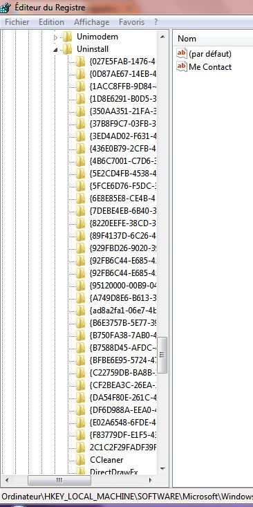

    Question de curieux :
    Pourrais-tu vérifier la liste dans la clé de registre donnée plus haut ?
    Correspond-elle à la liste de "Programmes et fonctionnalités" ?

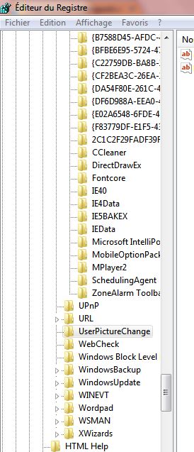

  3. Anonyme
    2014-10-18T11:30:48+00:00
    Je suis allé voir dans le registre, et là, pas de liste de programmes, seulement des clés et quelques noms !!!!
    je te les joins .
