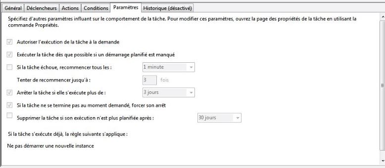

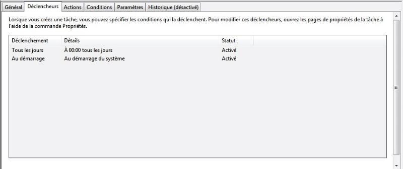

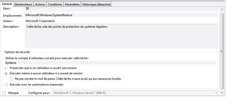

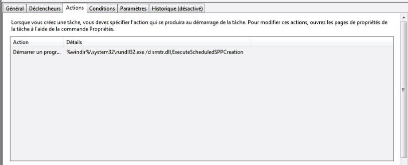

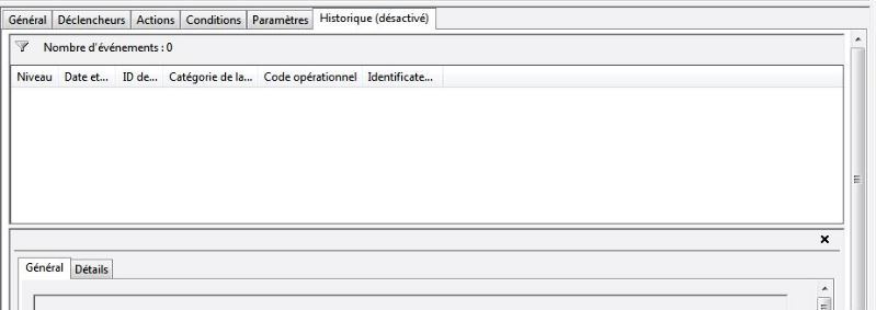

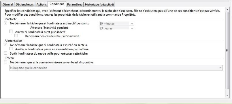

3-Exécute le planificateur des taches et dans Bibliothèque du Planificateur des taches/Microsoft/Windows/SystemRestore, double-clique sur SR et prend des captures d’écrans de toutes les fenêtres de configuration et transmet-les dans ta prochaine réponse.
