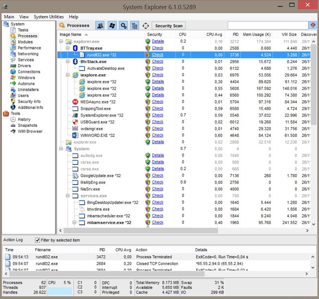

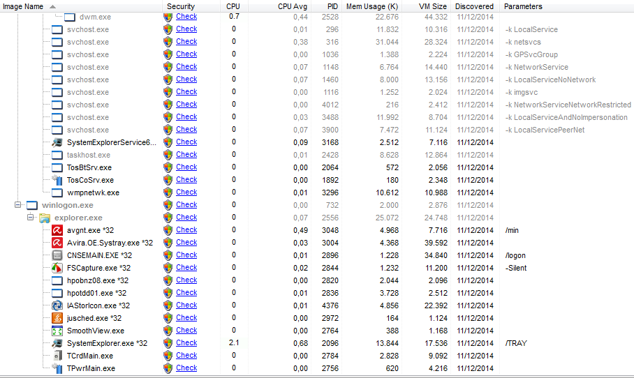

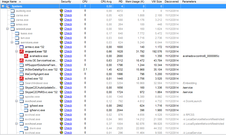

    Pour faire apparaître tous les processus, il faut cliquer sur les signes + situés dans les petits carrés à gauche du volet du dessus (surtout pour l'onglet: System).
