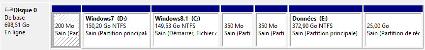

J'ai donc un disque en GPT actuellement partitionné de la façon suivante:
  • Partition 1: Windows 7 SP1 x64
  • Partition 2: Windows 8.1 x64
  • Partition 3: Données
Je souhaite ajouter un 3ème OS, Windows 8 x64 en l’occurrence, de la façon suivante
  • Partition 3: Windows 8.1
  • Partition 4: Données

    Je te retourne un peu en arrière pour voir plus clair, car si ton Disque dur est en GPT selon ce que tu affirmes dans ta toute première question, je ne vois pas les partitions par défaut : système et MSR, et la partition de 200 Mo est surement celle de l’Environnement de récupération WinRE créée initialement lors de l’installation de Windows 7. Il faut revoir comment est réellement partitionné ton Disque avec Minitool Partition Wizard pour pouvoir aller de l’avant. Mais en attendant, je pense dès à présent qu’il est plus facile d’insérer ton Windows 8 entre la partition de Windows 8.1 et celle des données (ou est le problème dans ce cas puisque tu peux changer l’ordre de démarrage dans le menu de Boot). Ne me prend pas au mot, mais à ta place j’aurais déjà supprimé les 2 partitions de 350 Mo chacune et les avoir rattachées à la partition des données, mais seulement après les avoir sauvegardées sous formes d’Image pour sais-t-on jamais.
    Par ailleurs, tu disais aussi dans ta toute première question que tu voulais redimensionner même tes Partitions systèmes Windows 7 et Windows 8.1. Eh bien pour Windows 8.1 normalement il n’y a pas de problème mais il faut distinguer entre une réduction et une extension de cette partition pour voir ce qu’il faut faire. En ce qui concerne la partition Windows 7, Easeus Partition Master Pro peut faire le travail, je l’ai essayé une fois mais il faut s’en servir correctement pour déplacer une portion de partition d’un endroit à un autre …..

    Par ailleurs, j'ai précisé à plusieurs occasions, que le Gestionnaire de disques était insuffisant. Pour afficher correctement les partitions, utiliser Minitool Partition Wizard par exemple.
    On ne peut donc te donner de conseils sans connaître l'organisation réelle des partitions.

    Je me demande ce que viennent faire les deux partitions de récupération de 350 Mo chacune, respectivement 4ème et 5ème sur l'image, et ce, entre les partitions systèmes et la partition de données ?
    Pourquoi ne sont-elles pas situées avant celles des OS conformément aux recommandations de Microsoft ?
    Aussi avant de modifier quoique ce soit, j'aimerais avoir vos avis sur le point suivant:
    Je compte restructurer le disque de façon à avoir 3 partitions OS et 1 partition de données
    Puis-je/dois-je donc aussi déplacer ces deux partitions de récupération (sans en changer l'ordre) ?
    En sachant que j'en aurais (sûrement ?) une 3ème quand j'installerais un 3ème OS ?
    Et que se passerait il si je récupère simplement une image pour ce 3ème OS, dans ce cas il n'y aura pas de création d'une 3ème partition de récupération, non ?
    Que faire alors dans ce dernier cas de figure ? En créer une "à la main" ?
    ps: Pour installer Windows 8.1 j'étais passé par le gestionnaire de disques sous Windows 7, j'avais alors réduit la partition Windows 7 de 300 à 150 Go, puis créé une partition dans l'espace libre ainsi récupéré
