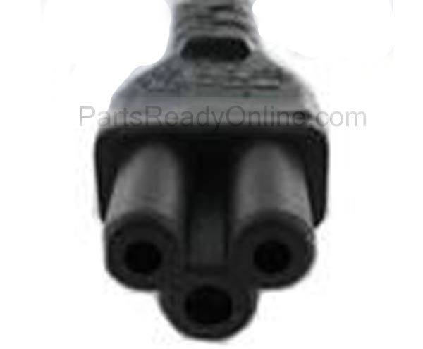

    2) Si le disjoncteur saute bien à l'opération (1), réenclenchez-le et poursuivez en testant votre câble secteur de chargeur de portable HP ainsi :
    • Mettez un des 2 fils dans le trou du bas de cette prise :
    • Puis mettez l'autre fil dénudé dans chacun des trous de gauche, puis de droite, de cette prise.
    => Pour au moins 1 des 2 trous, le disjoncteur doit **** sans allumage de la lampe si votre liaison de terre est bonne dans ce câble HP.
