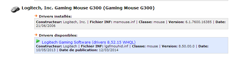

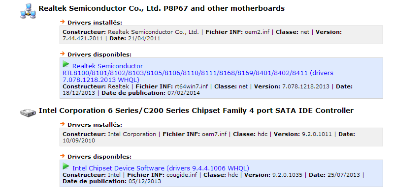

    Alors, que donne le scan par TLD ?
    Procédez ainsi :
    1) Vous allez chez TLD, et, en bas de page, vous demandez un scan de vos drivers : http://www.touslesdrivers.com/index.php?v_page=29
    (Un plugin est à installer avant que le scan débute)
    2) Pour chaque rubrique où des drivers sont proposésen bleu, vous faites un copié/collé complet de la rubrique concernée dans votre réponse.
    (Si plusieurs drivers bleus proposés dans la même rubrique, les mettre tous dans votre copié/collé)
    A titre d'exemple, vous me donnerez des copies comme ça :
    Qualcomm Atheros AirPlus DWL-G520 Wireless PCI Adapter (rev. B)
    Drivers installés:
    Constructeur: Qualcomm Atheros | Fichier INF: oem26.inf | Classe: net | Version: 5.3.0.46 | Date: 28/05/2007
    Drivers disponibles:
    Qualcomm Atheros Client Installation Program (drivers 10.0.0.221 WHQL)
    Constructeur: Qualcomm Atheros Communications Inc. | Fichier INF: netathr.inf | Classe: net | Version: 10.0.0.221 | Date: 22/11/2012 | Date de publication: 25/01/2013
    => Je verrais ainsi quels drivers vous avez actuellement, et quels sont ceux proposés par TLD.
    Mais vous n'installez RIEN pour l'instan t.

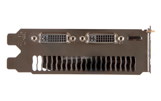

    De plus, vous sortez en HDMI ou en DVI vers votre écran ?
    Si c'est en DVI, avez-vous essayé les 2 prises ?
    PS : Tous les câbles d'alim sont-ils bien branchés, s'il existe une prise prévue pour sur la carte ?

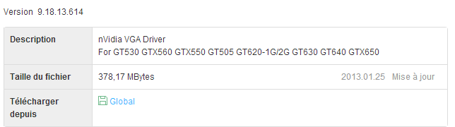

    rebonjour,
    pour compléter mon précédent message au sujet du driver, j'ai d'abord téléchargé
    comme vous me l'aviez demandé mais comme cela n'a rien donné (toujours bloqué au demarrage windows) j'ai alors tenté de télécharger celui-ci
    ce coup ci comme je l'ai dit, l'ordinateur ne reste pas bloqué sur démarrage de windows mais juste après cette image, un écran noir apparaît et reste (j'entend cependant que l'ordi s'est bien allumé grâce au son du démarrage).
    Maintenant pour ce qui est du pilote de ZEKRI, j'ai essayé aussi des deux façons mais rien n'a changé (bloqué au même endroit)
    J'ai aussi retrouvé le Cd de drivers VGA, je les ai installés mais au redémarrage, j'ai l'écran bleu que je vous ai communiqué précédemment.
    merci

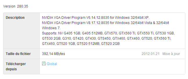

    Bonjour
    Alors pour ce qui est des ventilos il me semble bien avoir dit que je l'avais fait après j'ai peu être oublié de le mentionner et je m'en excuse. Pour ce qui et du test j'ai dit que cela n'avait rien donné. Pour e qui et du drivers, si vous relisez mon post j'ai dit que j'avais essayé avé celui que vous m'avez donné, sans résultat. J'ai alors recherché et trouvé un autre dans lequel été mentionné la gtx 550. Je l'ai donc installé et ce coup ci l'ordi passe le stade du démarrage Windows mais juste après ça j'ai un écran noir qui ne part pas.
    Je testerai ce que vous m'avez donné quand je serai de retour chez moi.
    Merci
