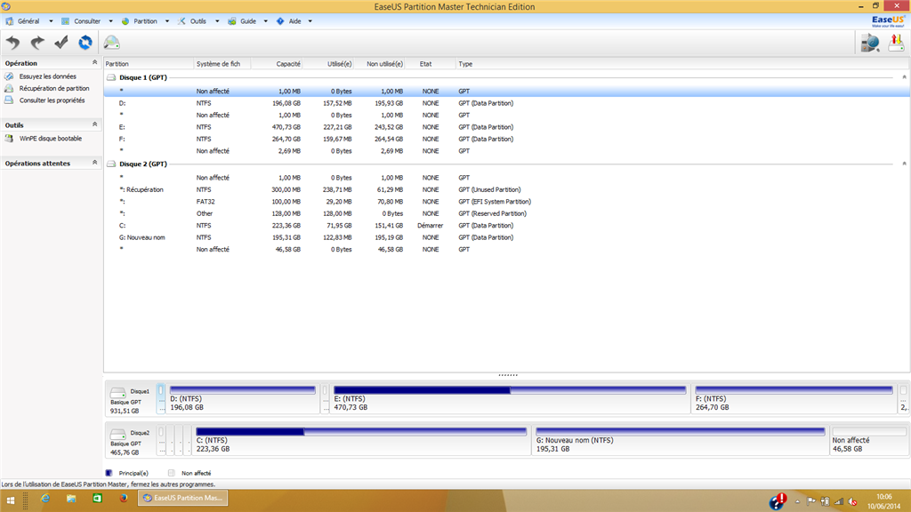

  5. Anonyme
    2014-06-10T08:12:23+00:00
    Voila, le grand menage, et fais!!
    Voici l'architecture de mes disques, ...
    Cette fois ci, tout y est!!
    Installation windows pro, puis restauration uniquement de ma partition windows via acronis!!
    Je suis impatient, de decouvrir comme tu me l'as dit plus haut, "en conclusion"
