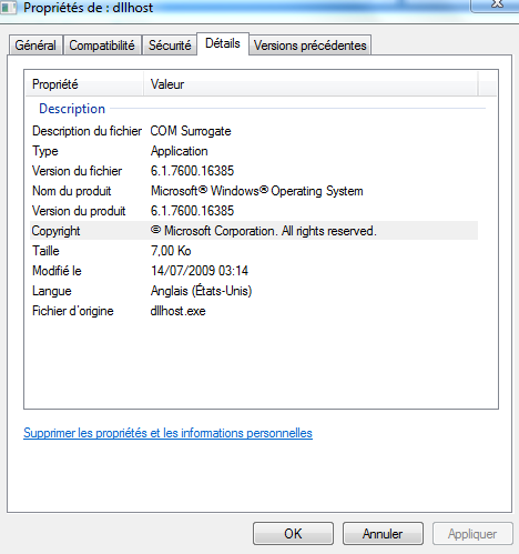

    2014-12-01T19:23:16+00:00
    Bonsoir à toutes et tous.
    Oui en apparence c'est cela ... mais sur lequel agîssez-vous ? Celui se trouvant dans ..." Winows\System32\ " ou dans celui se trouvant dans " Windows\Syswow64\ " ?
    Je suis aussi en version 64 bits et donc j'ai les deux versions.
    L'initiateur a modifié celle se trouvant dans ... "Windows\Syswow64\ " je ne sais ce qu'il a fait ou non dans le dossier "Windows\système32\ " .
    Quoiqu'il en soit , contentez-vous de le renommer ( modifiez son extension ".exe" en  "._xe " par exemple.
    Bonjour
    @Loukiana Tu vois bien l'emplacement quand même ?! C'est écrit noir sur blanc sur sa première capture d'écran l'emplacement du fichier qu'elle modifie ...
    Et voici ce que j'avais fait : je n'avais fait que déplacer le fichier sur mon bureau dans un premier temps. Je l'ai "coupé" de son répertoire SysWOW64 pour le placer sur le Bureau, le temps de faire le test.
    *NE PAS TOUCHER AU FICHIER dllhost.exe CONTENU DANS LE RÉPERTOIRE System32* !
    @Elise A
    Vous faites bien ce que j'avais fait. Vous indiquez là en fait à Windows que vous "prenez la main" sur ce fichier, que vous vous accordez le droit de le gérer conjointement avec lui, ce que par défaut Windows ne vous laissait pas faire.
    Mais maintenant vous pouvez : renommer ou couper (pour le coller ailleurs) ou supprimer dllhost.exe
    ==> Essayer une de ces trois solutions et faites nous part du résultat. Chez moi, le fait de l'avoir supprimé avait suffit a rétablir la situation à la normale... du moins aujourd'hui toujours, plus de soucis ! :)
    Toutefois, petit détail, vous devez faire ce que vous faites sur vos captures d'écran sur le fichier dllhost.exe qui est situé ici et pas ailleurs : C:\Windows\SysWOW64\dllhost.exe
    Cordialement.

    2014-12-01T19:17:47+00:00
    Re-bonsoir
    Dans Windows\Syswow64\

    2014-12-01T18:53:57+00:00
    Si la marche à suivre que vous indiquez n'est pas la bonne , vous n'arriverez pas à le modifier donc essayez , et vous verrez bien.
    Je vous répète que j'ai des réserves à modifier ce fichier .
    Je crois que nous devrions comparez les nôtres ( taille et versions) auparavant car s'il s'avère que ce fichier ait été modifié non par une Mise à jour mais par un programme malveillant nous allons perdre la possibilité d'en connaître la source et donc il se peut que votre fichier soit à nouveau un " faux" dllhost.exe d'ici peu .
    Sur le lien que j'ai laissé , sont indiqués les différentes tailles/versions connues de cette application , il serait bon de comparer le vôtre avec ceux-là avant que de le modifier.
    Maintenant , c'est juste un avis ... à vous de voir.
    Bonne soirée.
    NB : et cliquez sur " appliquer" si vous modifiez ces autorisations .

    2014-12-01T17:56:57+00:00
    Bonsoir à tous,
    Voici comment je procède j'aimerais savoir si c'est bien ça, s'il vous plaît. Merci.
