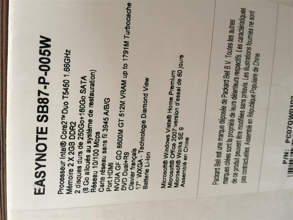

    Petite photo de la boite contenant mon PC acheté neuf sous Vista. C'est bien un Easy Note SB87 P 005W. Est ce que le fait d'avoir passé de Vista pour arriver a W8.1 est il en fin de compte le réel problème? Pourtant, malgré le fait de passer de Vista puis Seven a 8 et 8.1 il a toujours relativement bien fonctionné. Au fait, problème de disque dur "D" résolu. J'ai enlevé le "D" du CDROM pour le mettre sur mon deuxième disque dur "D" et il c'est remis en fonction, la sauvegarde est bien maintenant sur mon fameux disque dur "D" .  Du coup je flippe de le faire passer sous W10!!!!!!

    Bonjour.
    1) Inutile de faire une citation systématique du message précédent.
    Ca alourdit inutilement ce fil par du bleu ciel partout.
    2) Par contre, donnez-moi une photo de l'étiquette où vous avez lu "Easy Note SB87 -P- 005W".
    (C'est déjà pas facile de trouver des infos chez Packard Bell. Je le sais, j'ai un portable de cette sous-marque de HP.)
    Nota : Cette machine est connue sur Internet et semble avoir été livrée en Vista => http://www.commentcamarche.net/guide/1072077-packard-bell-easynote-sb87-b-005w-intel-core-2-duo-t5450-1-66-ghz-4096-mo-410-go-tft17-0-dvdrw-win-vista-home-premium
    Donc, c'est déjà un peu un miracle qu'elle fonctionne partiellement sur W8 !
