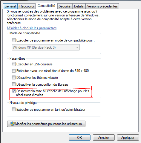

  • Il faut commencer par installer la dernière version de RDCM (aujourd'hui la 2.7).
  • Dans les "Properties" de votre session il faut aller dans "Remote Desktop Setting" et choisir la résolution "custom" 1360*907 (vous pouvez modifier cette résolution selon l'effet de zoom désiré).
  • Le raccourci clavier par défaut pour passer en full screen est le CTRL+ALT+PAUSE (sauf qu'il n'y a pas de touche pause sur le clavier de la Surface Pro), il faut donc modifier le raccourci dans RDCM > Tools > Options > Hot Keys. J'ai personnellement choisi le raccourci CTRL+ALT+F
  • Allez dans C:\Program Files (x86)\Microsoft\Remote Desktop Connection Manager\ faire un clic droit > propriétés sur RDCMan.exe et dans l'onglet "compatibilité" décochez le paramètres "Déactiver la mise à l’échelle de l'affichage pour les résolution élevées" .
  • Lancez votre session et utiliser votre raccourci clavier pour passer en full screen
Testé sur une Surface Pro 4.
10+ personnes ont trouvé cette réponse utile.

    2016-05-13T12:56:01+00:00
    Salut,
    J'ai fini par trouver la solution (en ce qui me concerne, la plus adapté)
    Installer  RDCM 2.7 (https://www.microsoft.com/en-us/download/details.aspx?id=44989)
    Puis le paramettre magique :
    • Clique droit, Propriété
    • Onglet Compatibilité
    • cocher Désactiver la mise à l'échelle de l'affichage pour les résolution élevé
    J'ai pas trouver comment le faire directement sur le controle de bureau a distance natif de Windows mais bon cela fonctionne bien avec RDCM
    Enjoy !
