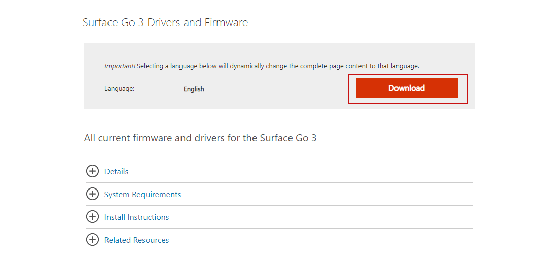

Si, si je comprends bien, vous excluez le fait que l’appareil est toujours connecté à l’adaptateur secteur, je pense qu’il peut s’agir d’une exception de lecteur d’alimentation. Veuillez ouvrir le lien suivant dans votre navigateur (ce lien est en anglais seulement) :
Pilotes et microprogramme Surface Go 3
Cliquez sur Télécharger pour télécharger le package de pilote et de microprogramme pour Surface Go 3. Installez le package du pilote et du microprogramme et redémarrez votre périphérique. Débranchez ensuite l’adaptateur secteur et continuez à utiliser l’appareil pendant un certain temps pour vérifier si l’affichage de la batterie dans la barre des tâches revient à la normale.

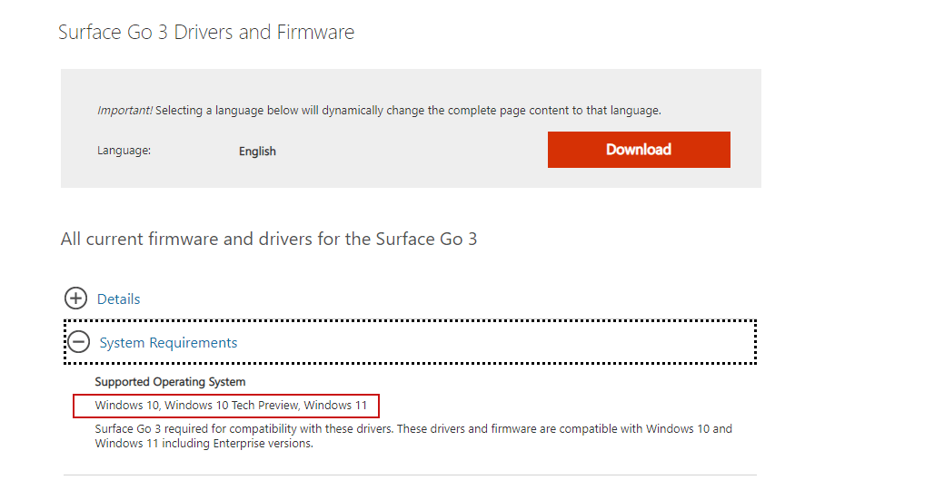

    Est ce que le drivers est le même je suis sur w11 famille
    2023-02-07T01:27:29+00:00
    Salut Serge,
    Oui, cela est expliqué dans la configuration système requise.
    Certains appareils Surface peuvent être fournis avec des packages de microprogramme pour différentes versions du système. Nous guiderons les utilisateurs pour installer la version la plus appropriée.
