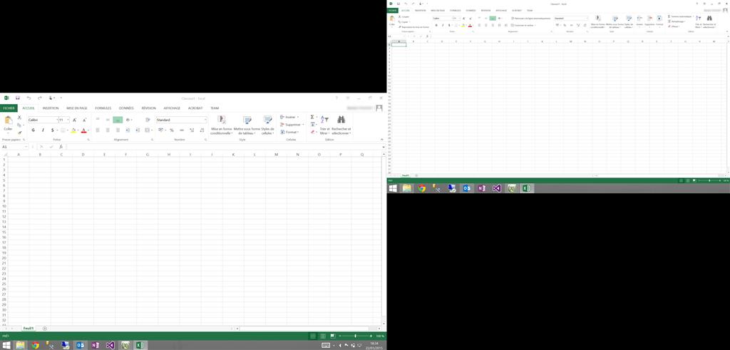

    Dans ma configuration certaine fenêtre sont floues sur l'écran relié à la station d'accueil Surface en HDMI (via un convertisseur mini Dysplay / HDMI).
    Voici les réglages :
    Réglage de l'écran de la surface :
    Le réglage de l'écran relié à la station :
    Un exemple de résultat (Si ça passe):
    Image à télécharger
    J'ai pris l'exemple d'excel 2013 car c'est un logiciel récent.
    Mais d'autre logiciel on un floue un peu plus marqué.
    D'autre sont net, mais "gros" comme l'exemple suivant, ou le menu est trop gros pour du 1920x1080 (screen en plein écran !)

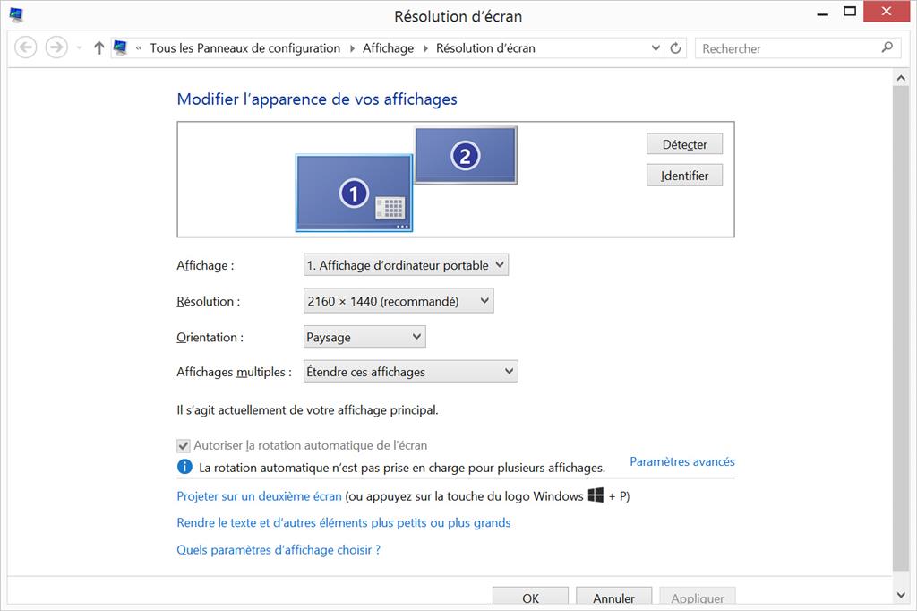

    La résolution de l'écran de la Surface est définie avec les paramètres par défaut (2160 x 1440) avec un zoom de 150%.
    Mon écran externe est connecté via un adaptateur mini displayport vers VGA. Sa résolution est de 1920 x 1080. Mais comme je ne sais pas régler le zoom indépendamment pour chaque écran, l'affichage n'est pas bien adapté à cet écran. J'ai essayé de le connecter en DVI mais le soucis reste le même.
    Je souhaiterai pouvoir configurer mon affichage de la manière suivante :
    • Ecran Surface : 2160 x 1440 - Zoom 150%
    • Ecran Externe : 1920 x 1080 - Zoom 100%
    Mais dans les options de Windows, je n'ai pas la possibilité de choisir un zoom différent par écran.
