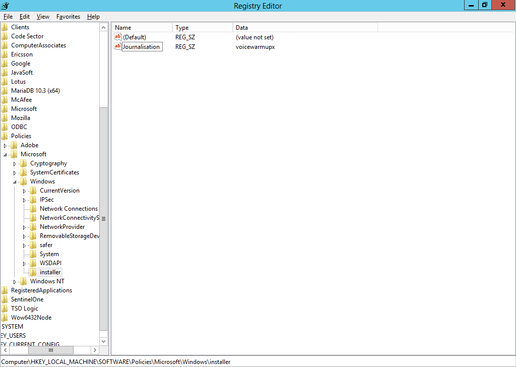

    2024-12-19T14:18:46+00:00
    Bonjour à tous,
    J'ai activer la journalisation Windows Installer manuellement mais le problème persiste.

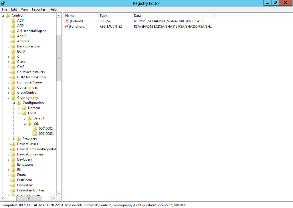

    2024-12-16T16:59:15+00:00
    Bonjour Lei Tao,
    J'ai réinstallez la mise à jour mais le problème persiste.
    Comment on peut vérifiez que les suites de chiffrement appropriées sont répertoriées et activées ?
    Ci dessous la configuration du système
    Merci

    2. Vérifiez les suites de chiffrement :
      • Assurez-vous que les suites de chiffrement et les protocoles que la mise à jour doit activer sont effectivement activés dans la configuration de votre système.
        1. Ouvrez l’éditeur de registre (regedit).
        2. Accédez à HKEY_LOCAL_MACHINE\SYSTEM\CurrentControlSet\Control\Cryptography\Configuration\Local\SSL\00010002.
        3. Vérifiez que les suites de chiffrement appropriées sont répertoriées et activées.
