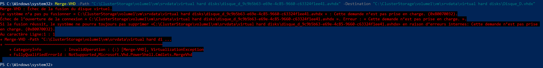

    j'ai déjà suivi le tutoriel pour fusionné les disque avec le script, j'ai réussi a fusionné les fichiers avhdx des deux disques de 300 go et celui de 100 go, le dernier fichier avhdx du disque de 2 To a échoué avec un message d'erreur.

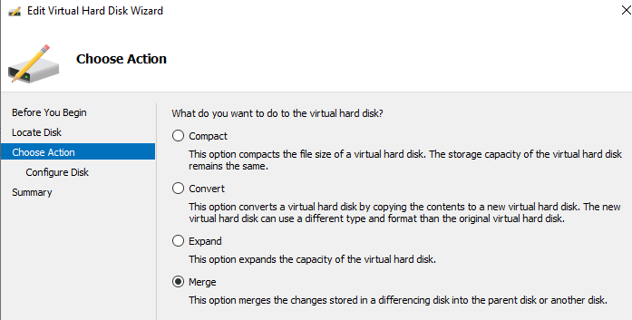

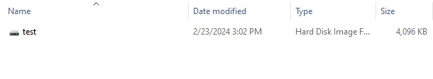

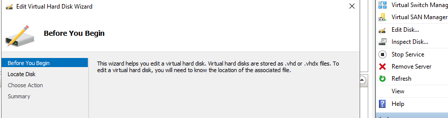

    1. Vérification de tous les fichiers .avhdx : (Dans mon environnement de test, je ne crée qu’un nouveau point de contrôle)
    1. Ouvrez le Gestionnaire Hyper-V et cliquez sur « Modifier le disque »

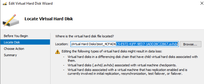

    1. Choisissez le fichier .avhdx :
    1. Choisissez « fusionner » :
    1. Fusionnez le fichier .avhdx le plus ancien avec le fichier .avhdx précédent (avhdx parent) et ainsi de suite.

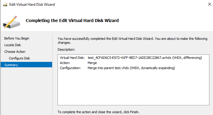

    6. Cliquez sur « terminer » pour terminer l’opération :
    https://learn-attachment.microsoft.com/api/attachments/02581b7d-bad0-49b4-9202-ca1f18426612?platform=QnA&fud_access=wJJIheezUklbAN2ppeDns8cDNpYs3nCYjgitr%2BfFBh2dqlqMuW7np3F6Utp%2FKMltnRRYFtVjOMO5tpbpW9UyRAwvLeec5emAPixgq9ta07Dgnp2aq5eJbnfd%2FU3qhn54Z2%2FmSQH1ds2eddstAG4vqP%2Fw0MUY%2BZBdhVppefLD8QFghDexzBoFeMk68Bp5V8inYNDpJ0ocnniIqip0Do2NvQcrXcgiwtAava3moNEQRfVHZHvUKLhzgfxsMijBtKeaMhgOJ3jCC4WadqSLzEpOg2fT9LiN27M2%2B5VLDg45ZvyTXF4LoneqQrRvLvLRmwuCj7DoUUM6tbX1KKs7mIY6iw6%2FjzZkNt3WUbNuAqmNPWEPrzuHSf6tUYOPPlZbpv%2BHwTEJY088a1RtxbF41DTut1O%2BmVoBFT16N%2ByF%2FF3cmUE%3D
    1. Opération terminée :

    2024-03-14T21:40:16+00:00
    merci pour votre retour,
    j'ai déjà contacter Veeam pour ce problème, d'après eux c'est un problème Hyper-V
    j'ai déjà réussi à fusionnés manuellement les points de control des Vms, par contre sur une Vm je n'ai pas pu fusionné le dernier fichier avhdx
    après chaque sauvegarde les points de contrôles ne sont pas fusionné que sur cette VM, c'est un serveur de fichier avec 3 disques
    1 disque de 2 To
    1 disque de 300 Go
    1 disque de 100 Go
    PS: les Vms sont dans un Cluster
    la commande Get-VMSnapshot -VMName xxx n'a rien donner
    ci-joint une capture d'écran
    Cordialement
