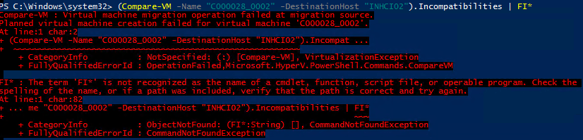

    2. Ouvrez PowerShell en tant qu’administrateur et entrez la commande suivante, puis téléchargez la capture d’écran :
    Compare-VM -Name « XXX » -DestinationHost « XXX »
    (Compare-VM -Name « XXX » -DestinationHost « XXX »). Incompatibilités | Fl*

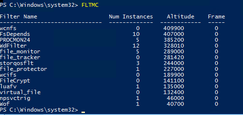

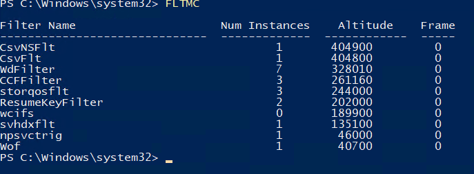

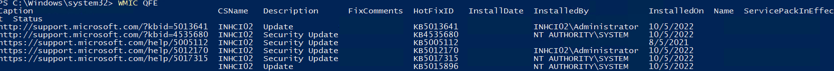

    1. Ouvrez cmd en tant qu’administrateur sur les deux nœuds du cluster et exécutez les commandes suivantes, puis fournissez des captures d’écran :
    FLTMC (en anglais seulement)
    WMIC QFE

    2. j'ai exécuté la commande que vous m'avez communiqué (compare-vm), et j'ai eu une erreur (pièce-jointe)
    1. Meme pour le point numéro 3, concernant l'exécution des commande FLTMC et WMIC, vous trouverez en pièce jointe les captures d'écrans de serveur host ( non clusterisé) et du serveur destination (serveur dans un cluster)

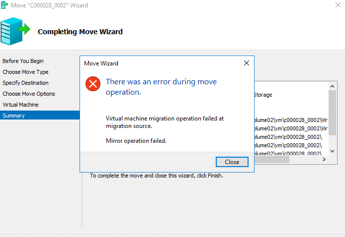

    This is the error I get when trynig to execute the live migration ( when the VM is ON).
    When the VM is OFF, is the error type, instead of "Mirror operation failed" I get " Failed to copy file".
    Thank you,
