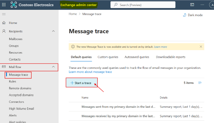

    Dans le Centre d’administration Exchange, accédez à « Flux de messagerie » > « Suivi des messages », recherchez l’un des e-mails concernés et examinez l’état ainsi que les détails de l’événement renvoyés pour ce message.
