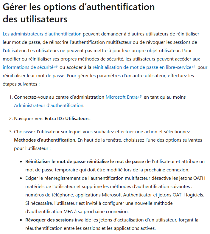

    Si vous n'avez plus accès à votre ancien numéro de téléphone en tant qu'utilisateur final, veuillez contacter votre administrateur informatique pour obtenir de l'aide. Si vous ne parvenez pas à vous connecter en raison d'un changement de téléphone, d'un nouveau numéro ou de problèmes de réception de votre code d'authentification, votre administrateur informatique peut vous aider en mettant à jour vos méthodes d'authentification ou en révoquant et réenregistrant vos paramètres d'authentification.
    Veuillez noter qu'il s'agit d'un forum communautaire où les utilisateurs s'entraident. Je n'ai aucun contrôle sur les comptes utilisateurs, qu'il s'agisse de problèmes de connexion, de réinitialisation de mot de passe ou de modifications d'accès.
    Pour obtenir des instructions détaillées, demandez à votre administrateur informatique de consulter la procédure étape par étape décrite dans l'article de référence : Gérer les méthodes d’authentification utilisateur pour l’authentification multifacteur Microsoft Entra
    Image de l’utilisateur
    Si vous ne savez pas qui est l'administrateur général au sein de votre organisation, vous trouverez des indications pour l'identifier ici : Comment trouver mon administrateur Microsoft 365 ?
