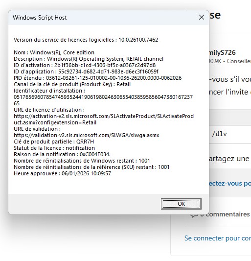

j'ai fait une mise a jour de mon bios et du coup je vois un message sur mon écran activer windows! doc lorsque je vais dans paramètre puis système puis activation lorsque je veux installer mon windows via dépannage, j'ai le message impossible d'activer windows et cela vient probablement de la mise a jour du nouveau BIOS je souhaite donc si vous pouvez l'activer

  5. EmilyS726 284.2K Points de réputation Conseiller indépendant
    2026-01-05T20:52:10.2733333+00:00
    Pouvez-vous s'il vous plaît taper cmd dans la recherche de la barre des tâches, appuyer sur Entrée pour lancer l'invite de commandes, puis exécuter la commande suivante :
    slmgr /dlv
    Alors partagez une capture d'écran s'il vous plaît. Merci !
