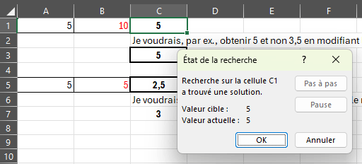

J'aurais besoin de votre aide afin de trouver le moyen de faire des calculs inversés cohérents.
J'ai créé 4 feuillets (et je souhaiterais conserver ces 4 feuillets et non un seul).
Le 1er feuillet (Multi) contient deux séries de nombres: En colonne A des données fixes et en colonnes B des données qui devront varier.
Le feuillet 2 (Variables) comprends les chiffres qui font varier les chiffres du feuillet Multi (colonne B).
Le 3ème feuillet (Chiffre) correspond aux chiffres qui sont fixes.
Dans le 4ème feuillet comprend:
  • en colonne A : des chiffres fixes
  • en colonne B : les chiffres qui auront été modifiés via les variables.
  • en colonne C : la multiplication de la colonne A et B et qui indique chacune (en C1 et C5) le chiffre résultant de cette multiplication et qui sera par conséquent modifié puisque le chiffre de la colonne B indiquera le chiffre du 1er feuillet (colonne B) qui aura été modifié via le feuillet 2.
L'idée est de pouvoir modifier automatiquement les chiffres résultant de la multiplication (en C1 et C5) par d'autres objectifs que j'ai indiqués dans l'Excel en assurant une cohérence entre les 2 objectifs modifiés qui auront été obtenu grâce à la modification des 2 cellules variables du feuillet 2.
Je vous communique en pj le fichier Excel pour une meilleure compréhension: https://www.cjoint.com/c/OBbkMyOZQHb
Je vous remercie de l'aide que vous pourrez m'apporter et restant à votre disposition pour toute information complémentaire.

    En le faisant manuellement (j'ai changé les chiffres des variables) avec en A1 = 8 et B=2. Cela permet d'optimiser les objectifs avec en C1 = 5 et C5 =4 (dans le feuillet Calcul).
    Il n'est sans doute pas possible d'arriver à 3 en C2 mais l'objectif est de tendre à + ou - 1 (on pourrait mettre une différence avec l'objectif plus importante s'il y avait encore d'autres objectifs à atteindre).
    Peut-être faudrait-il indiquer dans une formule qu'Excel n'est pas contraint de tomber exactement sur le nouvel objectif. Le but étant d'arriver à des variables qui permettent de tendre le plus possible vers les nouveaux objectifs.
    Ainsi on aurait pu imaginer qu'Excel propose en A1=7 et en B1=2 ce qui permet d'obtenir en C1 : 4,5 et en C5=3,5. Autrement dit, la différence avec chacun des objectifs ne serait que de 0,5 pour chaque objectif (5 et 3 prévu au départ).
    Christophe
    2025-02-01T12:52:36+00:00
    Merci beaucoup pour votre retour.
    L'idée est qu'Excel ajuste les 2 variables de manière autonome pour arriver au nouvel objectif.
    Ici, vous êtes arrivé à ajuster la variable A1 qui indiquerait 5.
    Il conviendrait désormais que le 2ème objectif, à savoir obtenir 3, modifie les mêmes variables A1 et/ou A2 tout en conservant le premier objectif qui était d'arriver à 5.
    En fait, les 2 variables peuvent se modifier comme Excel le souhaite pourvu que cela permette d'arriver aux 2 objectifs.
    Est-ce plus clair?
    Christophe

    Vu que Calcul!B1 (7) vient d'une recherche (INDEX/EQUIV)
    > soit on modifie les donnée de la plage de recherche Multi!B1:B3
    > soit on modifie la valeur cherché Chiffre!A1
    J'imagine que c'est Multi!B1:B3 qu'il faut modifier étant lié à Variables
    Le simple outil Valeur cible (ruban Données>Analyse scénarios) peut faire le job mais il y a un problème de logique me semble t'il dans ton fichier.
    Comment décider quel est la cellule à modifier (Variable!A1 ou Variable!B1) étant utilisé toutes les 2 dans la plage Multi!B1:B3 ?
    Sur le 1er exemple Excel trouve la même valeur
    Ici Variable!A1 = 5
