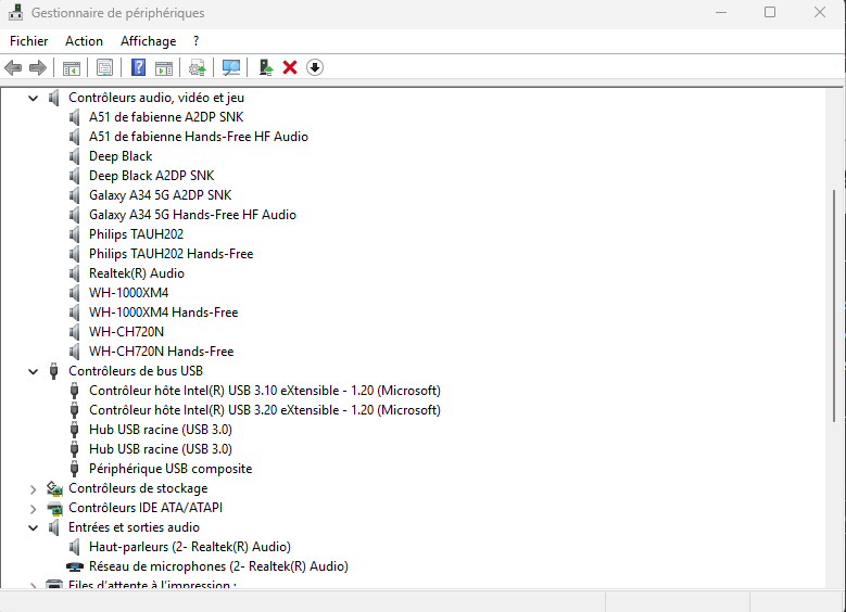

Actions déjà effectuées sans succès :
  1. Désinstallation du micro dans le Gestionnaire de périphériques* + redémarrage du PC
  2. Recherche manuelle des modifications du matériel (scan matériel)
  3. Vérification des contrôleurs USB (pas d'erreur visible) *Une fois sélectionné mon micro, j'ai appuyé sur le bouton croix rouge "désinstaller l'appareil" à défaut de n'avoir pas vu d'option "Désinstaller le pilote"
État actuel :
  • Le micro n'est pas détecté matériellement (visible dans Gestionnaire de périphériques > Contrôleurs audio, vidéo et jeu)
  • Il n'apparaît pas comme périphérique d'entrée audio utilisable dans Windows ou Audacity
  • Le monitoring casque fonctionne (j'entends le retour en direct), donc le micro est alimenté et opérationnel
  • Le problème est sûrement lié à la détection/logiciel plutôt qu'au matériel
Question : Comment je peux faire pour forcer mon PC à DÉFINITIVEMENT reconnaître mon micro comme périphérique d'entrée audio ?

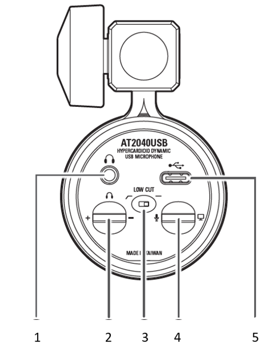

    Il pourrait s'agir d'un dysfonctionnement du microphone. D'après le manuel, une option située sous le microphone permet de désactiver le filtre coupe-bas et le réglage du mixage ; vérifiez si elle est bien réglée sur le microphone.
    Black and white diagram of AT2040USB microphone controls
    Lorsque vous le connectez, la LED supérieure est-elle bleue ?
    Allez dans le menu Démarrer > Paramètres > Système > Son > faites défiler vers le bas > Paramètres audio supplémentaires > cliquez sur l'onglet Enregistrement > faites un clic droit dans la zone blanche et sélectionnez « Afficher les périphériques déconnectés et désactivés ». Vérifiez ensuite si le microphone apparaît.
    Dans le Gestionnaire de périphériques, sous Contrôleurs USB, le microphone est-il visible ?
    Merci.
