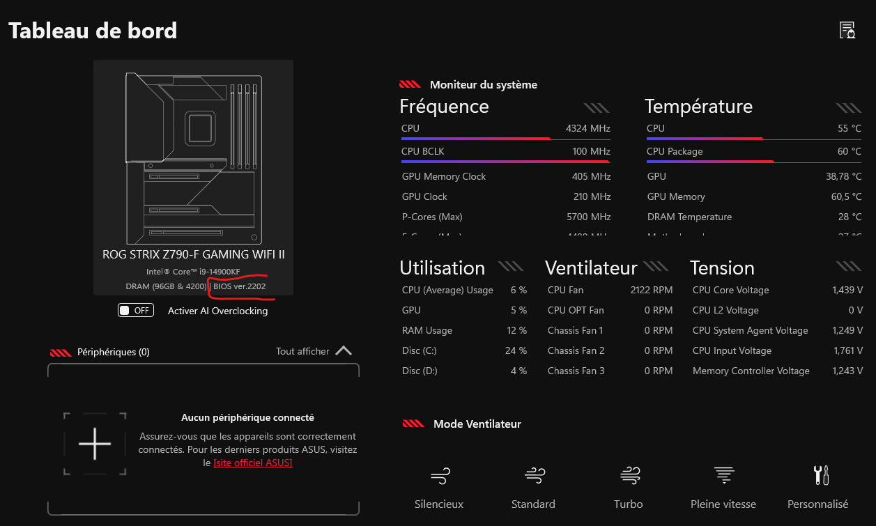

    Est-ce que tu es certain d'avoir la dernière version du BIOS qui est la version 2202 du 17/08/2026 ?

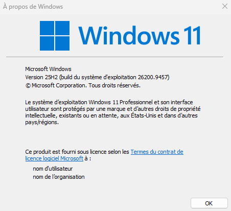

    Il faut donc vérifier si Windows update est complètement à jour chez toi et pour cela, exécute la commande winver et prend une capture d'écran de la fenêtre "À propos de Windows" qui s'affiche pour la transmettre dans ton prochain message.
    S'il s'avère que Windows update est complètement à jour chez toi, peut être que ce bug s'est reproduit avec une mise à jour plus récente de Windows update (bug non reconnu, donc très faible probabilité).

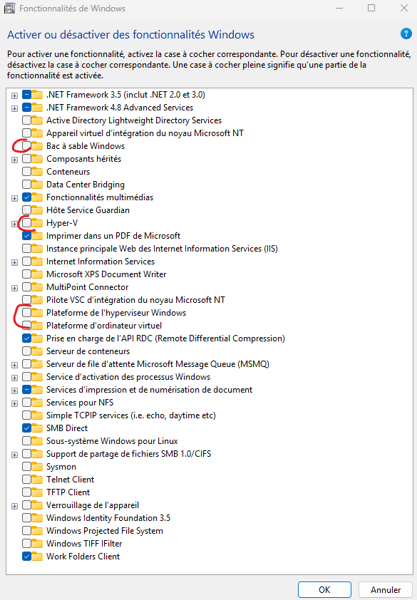

    Sinon, si le problème persiste alors que Windows update est à jour, voilà ce que dit l'IA (il est préférable de réactiver les 3 fonctionnalités Windows que tu as désactivées, avant d'essayer ces solutions et de créer manuellement par précaution un point de restauration système) :

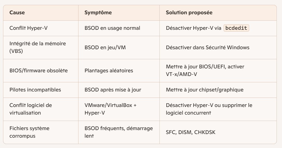

    Tableau récapitulatif
    tableau
    Points à noter
    • Désactiver Hyper‑V désactive aussi Windows Sandbox, WSL2 et le sous‑système Android.
    • Si les BSOD persistent même avec Hyper‑V désactivé, la cause est probablement matérielle (RAM, CPU, disque)".
