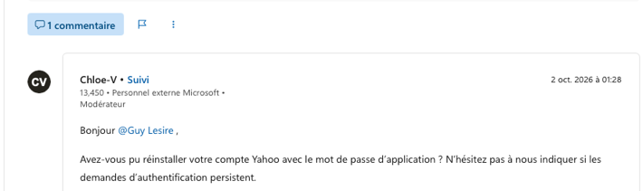

    Je pense que je vais essayer de reinstaller Yahoo avec le mot de passe de l'application, ce que j'avias fait avec mon laptop précédent ... si cela fonctionne encore.
