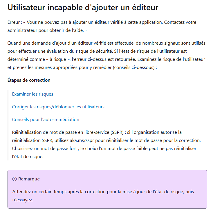

    J'ai exécuté l'appel Graph comme suggéré, avec l'Object ID de l'application.
    Résultat : HTTP 400, après environ 9,5 secondes —
    *"You are unable to add a verified publisher to this application. Please contact your administrator for assistance."
    request-id : <Informations personnelles identifiables supprimées>
    client-request-id : <Informations personnelles identifiables supprimées>
    Le même appel avec notre ID PartnerLocation (Informations personnelles identifiables supprimées) au lieu du PartnerGlobal (Informations personnelles identifiables supprimées) renvoie une erreur strictement identique. Un type d'ID invalide devrait pourtant produire un rejet différent — cela laisse penser que la validation échoue en amont de l'évaluation de l'ID partenaire.
