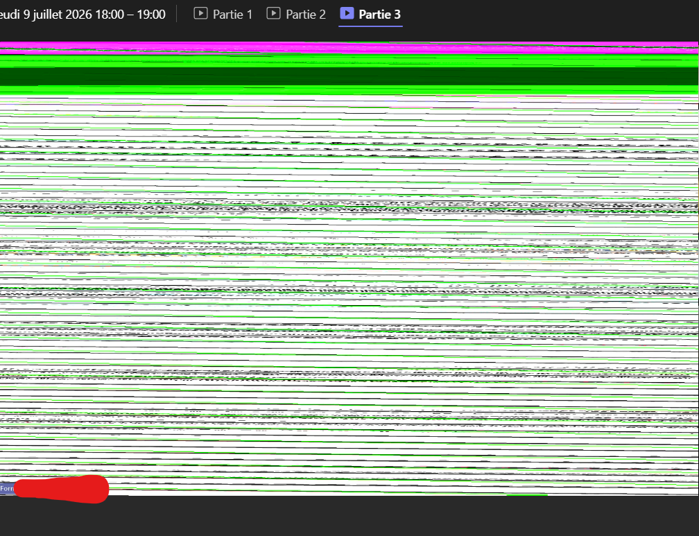

Capture d’écran 2026-07-10 091724
Lors d'une visio avec plusieurs personnes, l'un des intervenants a rencontré des difficultés en partageant son écran (voir la capture ci-joint). Le son et la caméra de l'intervenant n'avait pas de problème. Nous avons demandé aux autres participants d'éteindre leur caméra au cas où, mais cela n'a rien changé.
Qu'est-ce que ce bug ? Est-ce qu'il s'agit d'un problème au niveau matériel (driver, etc.) du côté de l'intervenant ?
Je précise qu'une majorité de participants a pu voir sans problème le document partagé, mais qu'un petit nombre ne pouvait rien voir comme ci-dessus. L'enregistrement de la réunion montre également le bug.

    Bonjour @Equipe Digital Comundi,
    Merci d'avoir partagé le comportement que vous avez observé. Afin de nous aider à identifier plus précisément la cause du problème, pourriez-vous apporter quelques précisions ? Lorsque le présentateur partageait son écran, voyait-il son propre affichage normalement sur son appareil, ou remarquait-il lui aussi cette distorsion visuelle ?
    Si un seul participant ou un petit nombre de participants ont constaté cette distorsion tandis que les autres voyaient l'écran normalement, il est possible que le problème se situe du côté des spectateurs, par exemple au niveau des paramètres graphiques locaux, du décodage ou du client Teams, plutôt que sur l'appareil du présentateur.
    Comme prochaine étape, je recommanderais de demander au présentateur d'effectuer quelques tests :
    • Essayez de partager l'écran à l'aide de Teams sur le web (Edge ou Chrome) et vérifiez si le même problème se produit.
    • Connectez-vous au même compte Teams sur un autre ordinateur et testez à nouveau le partage d'écran.
    Les résultats de ces tests devraient permettre de déterminer plus précisément si le problème est lié au client de bureau Teams, au sous-système graphique de l'appareil du présentateur ou à un autre facteur sous-jacent.
