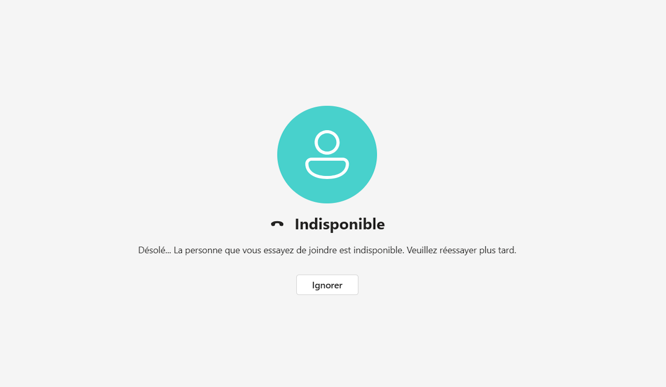

Je rencontre actuellement un souci avec deux des utilisateurs dans mon entreprise qui est le suivant :
Lorsqu'ils reçoivent des appels via Teams (ordinateur/portable), ils n'ont aucun problème.
En revanche, dès lors qu'ils ont besoin de rappeler un contact interne (conditionnel, voir après) ou un numéro externe, ils reçoivent automatiquement cette erreur :image
J'ai déjà vérifié les paramètres des utilisateurs, ainsi que leurs configurations, mais rien de commun n'apparaît.
Aucun paramètre indiquant un accès manquant ou une autorisation indisponible n'a été repéré, et le problème n'était pas présent jusqu'à récemment.
Il n'y a par ailleurs pas de mise à jour récente pouvant induire une erreur de paramètre sur le poste et la version de Teams est bien la dernière en vigueur (en tout cas dans notre entreprise) :
Image de l’utilisateur
J'ai déjà supprimé le cache Teams pour les deux utilisateurs et réinstallé l'application au moins une fois, sans vraie résolution. Un des deux utilisateurs a néanmoins pu recommencer à appeler les personnes en interne après quelques jours.
Le seul point "commun" constaté entre ces deux utilisateurs est qu'ils ont été ou étaient mis en lien avec un transfert d'appel peu avant l'apparition du problème (l'un en tant que numéro de transfert, l'autre comme personne transféré).
Sauriez-vous me dire ce qui peut poser conflit pour les appels sortants et ce qu'il faudrait regarder pour corriger le souci ?

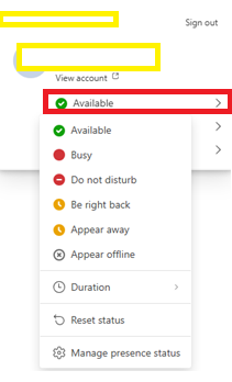

    2/ Paramètres de statut
    La personne que vous essayez d’appeler doit vérifier son statut dans Teams. Elle peut être définie sur « Ne pas déranger » ou un autre statut qui restreint les appels. Elle peut modifier ce statut en cliquant sur sa photo de profil et en sélectionnant un statut comme « Disponible ».

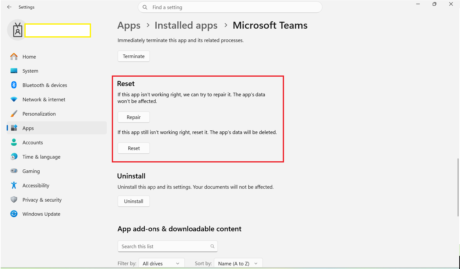

    5/ Réparer ou réinitialiser Microsoft Teams
    Dans certains cas, l’application Teams peut être corrompue ou mal configurée, empêchant le passage d’appels.
    • Ouvrez Paramètres
    • Accédez à Applications > Applications installées
    • Recherchez Microsoft Teams, cliquez sur les trois points, puis sélectionnez Options avancées
    • Cliquez sur Réparer et testez le problème
    • Si le problème persiste, revenez au même menu et cliquez sur Réinitialiser.
    J’espère que ces informations vous seront utiles. Veuillez essayer ces étapes et me dire si le problème est résolu. Si le problème persiste, nous pourrons approfondir l’analyse ensemble.
