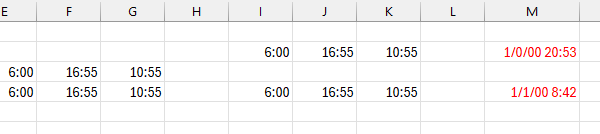

Bonjour, j'ai un problème au niveau d'une formule de calcul, comme vous pouvez le voir ci-dessous, les 2 premières lignes sont correctes mais la 3ème colonne ne me donne pas le bon total ?? quelqu'un peut il m'aider ?

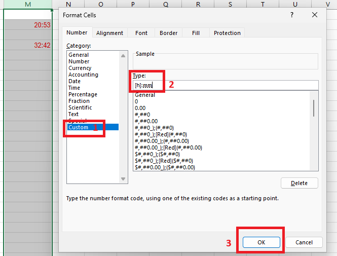

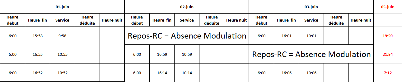

D'après votre description et la capture d'écran, je pense que ce qui se passe, c'est que le total sur la 3ème ligne dépasse 24 heures, donc Excel le reporte au jour suivant.
Vous pouvez essayer de changer temporairement le format pour inclure le jour + l'heure afin de confirmer cela (juste pour tester).
Image de l’utilisateur

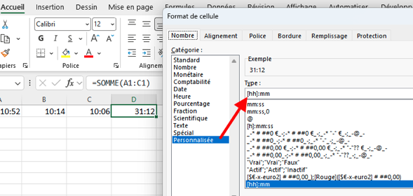

Si c'est le cas, vous n'avez pas besoin de modifier votre formule SOMME. Vous pouvez simplement ajuster le format des cellules à la place :
Sélectionnez toute la colonne des résultats > clic droit > Format de cellules > Personnalisé > remplacez le format actuel par : [h]:mm
Puis cliquez sur OK et vérifiez si cela correspond à ce que vous attendez.

  2. Aliboron - (MVP Office Mac '03-'19) 13,110 Points de réputation Modérateur bénévole
    2026-06-08T09:23:21.7466667+00:00
    C'est a priori une simple question de format. Pour la cellule en question (mais aussi pour les autres, pour les prochains cas de figure) il te faut modifier le format de la cellule. Au lieu de h:mm il faut ajouter des crochets pour que cela devienne [h]:mm : cela évitera de soustraire les journées entières (31:12 - 24:00 = 7:12).
    Donc : clic droit > "Format de cellule" > "Nombre" > "Personnalisée" :
