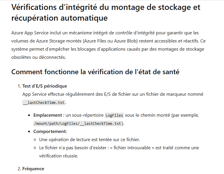

    Azure App Service monte les volumes de stockage personnalisés très tôt dans le cycle de vie du conteneur, ce qui bloque l’initialisation lors des déploiements, des opérations de mise à l’échelle et des démarrages à froid.
    Le montage du stockage peut être rendu plus résilient grâce à des optimisations de l’infrastructure, à des mécanismes de vérification de l’état et de récupération de l’application, ainsi qu’à la supervision. App Service effectue périodiquement des opérations d’E/S (entrées/sorties) sur un fichier marqueur nommé __lastCheckTime.txt.
    Image de l’utilisateur

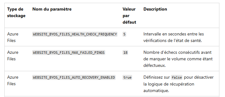

    Configurez les paramètres d’application suivants (dans la section Configuration) :
    Ces paramètres permettent d’éviter les blocages prolongés en déclenchant de manière proactive des mécanismes de récupération plutôt qu’en laissant l’application bloquée indéfiniment. Conservez la valeur de WEBSITES_CONTAINER_START_TIME_LIMIT.
