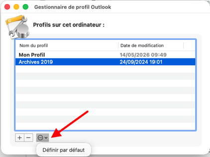

    Alors, toutes les données d'Outlook se trouvent dans un dossier nommé par défaut "Main Profile" qu'on trouve dans ~/Bibliothèque/Group Containers/UBF8T346G9.Office/Outlook/Outlook 15 Profiles. Ce dossier "Main Profile" n'est pas destiné à être exploré par l'utilisateur. Mais tu peux revenir avec Time Machine à une sauvegarde datant d'avant la "disparition". Il faut évidemment commencer par faire une sauvegarde de ce dossier dans son état actuel (prudence, prudence), quitter Outlook, puis restaurer une ancienne version du dossier en lui donnant un nom caractéristique.

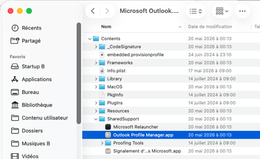

    Ensuite, il te faut faire un clic droit sur l'icône de l'application Microsoft Outlook (dans /Applications) pour demander à "Afficher le contenu du paquet". Dans le sous-dossier Contents/SharedSupport tu trouveras l'application "Outlook Profile Manager.app" que tu lances d'un double-clic :
    Capture d’écran
    Dans la fenêtre du gestionnaire de profils, tu sélectionnes ton profil restauré et tu le définis "par défaut" via le menu déroulant en bas à gauche :

    Tu peux maintenant lancer Outlook et, en principe, tu vas le retrouver dans l'état où il était au moment de la sauvegarde concernée. Pour les comptes synchronisés (IMAP, Gmail, etc.) pas de souci particulier, il faut juste leur laisser le temps nécessaire à récupérer depuis les serveurs les données qui s'y trouvent.
    Bon, tout ça c'est la théorie, il faut espérer que ça te permette de récupérer tes données. Sinon, il va falloir essayer de creuser plus profondément (mais les chances de succès risquent d'être minces)...
