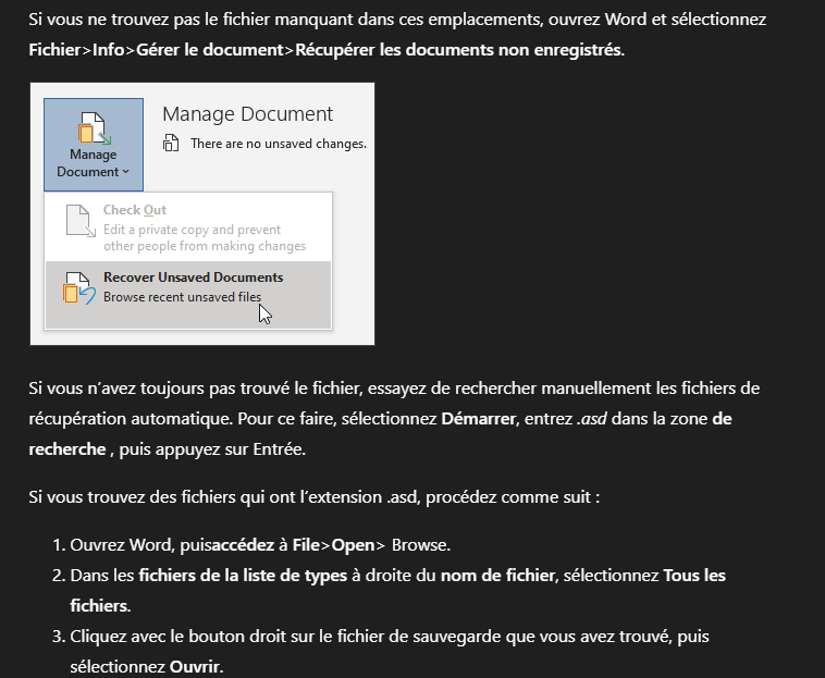

    1/ Forcer Word à afficher les fichiers de récupération après un crash:
    Même si aucune invite de récupération n’est apparue initialement, Word peut encore avoir mis en cache une session de récupération.
    • Ouvrez Word sans ouvrir le document.
    • Vérifiez si le volet Récupération de documents apparaît.
    • Puis accédez à Fichier > Informations > Gérer le document > Récupérer les documents non enregistrés.
    Cette vue peut parfois révéler des fichiers qui n’apparaissent pas lors de recherches manuelles dans les dossiers temporaires.
    Vous pouvez également consulter les instructions officielles de Microsoft ici: Comment récupérer des documents Word non enregistrés.
    2/ Vérifier manuellement les dossiers AutoRecover et Unsaved Files de Word (Windows):
    Si Word a créé un instantané AutoRecover, celui-ci est généralement stocké dans l’un des emplacements suivants:
    • C:\Users<UserName>\AppData\Roaming\Microsoft\Word
    • C:\Users<UserName>\AppData\Local\Microsoft\Office\UnsavedFiles
    Lors de la vérification de ces dossiers, recherchez en particulier:
    • des fichiers *.asd (fichiers AutoRecover)
    • des fichiers *.wbk (copies de sauvegarde, si l’option était activée)
