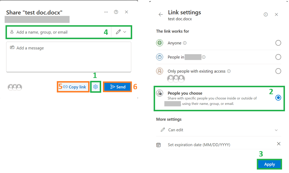

    L’utilisation de l’option de partage « Personnes spécifiques » garantit que seules les personnes explicitement désignées peuvent accéder au fichier. Si le lien est transféré, il n’accordera pas l’accès à quiconque n’a pas été ajouté à l’origine.
    Ouvrez le fichier dans OneDrive ou SharePoint.

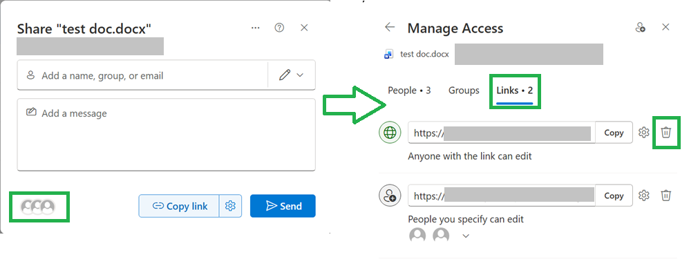

    Sélectionnez Gérer l’accès.
    Supprimez tous les liens de partage existants utilisant « Toute personne » ou « Personnes de votre organisation ».
    Image de l’utilisateur
    Partagez de nouveau le fichier en utilisant « Personnes spécifiques » et indiquez précisément les utilisateurs internes ou externes.
    Choisissez le niveau d’autorisation approprié, par exemple lecture ou modification.
    Le destinataire conserve l’accès, mais le transfert du lien n’autorise pas le repartage.
