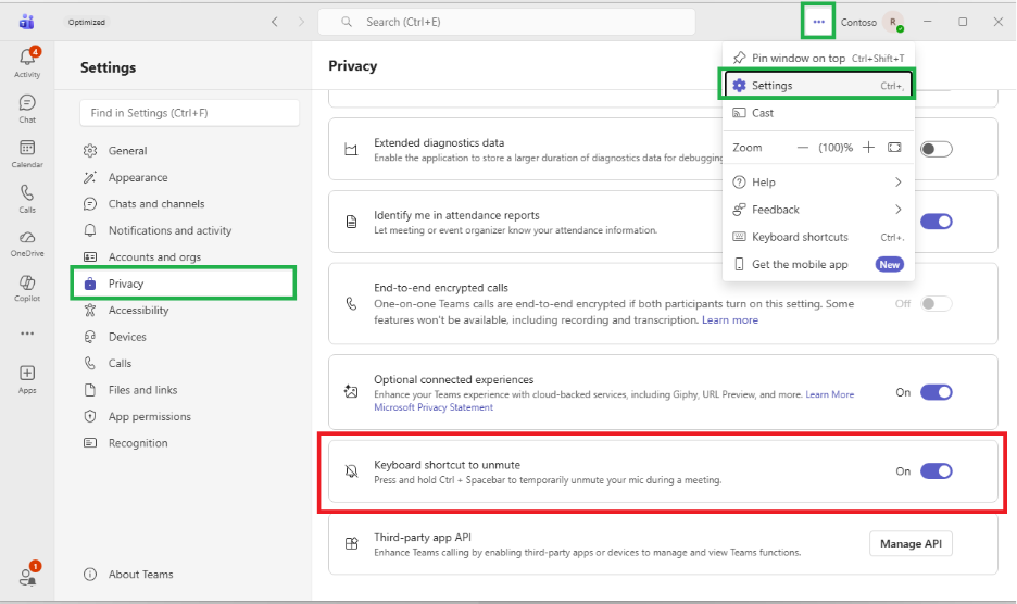

    Je vous recommande d’essayer quelques actions afin de voir si la situation s’améliore. Tout d’abord, vous pouvez désactiver la fonctionnalité « appuyer et maintenir pour réactiver le micro » afin de réduire le risque d’activation involontaire de votre microphone. Dans Teams, accédez à … > Paramètres > Confidentialité, puis désactivez « Raccourci clavier pour réactiver le micro ». Cela permet d’éviter les réactivations accidentelles si une touche est pressée ou si le raccourci est déclenché de manière inattendue.

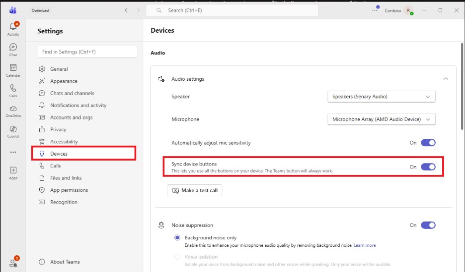

    Image de l’utilisateur Un autre point à vérifier concerne votre casque ou votre périphérique audio. S’il dispose d’un bouton physique de coupure ou d’activation du micro, Teams peut se synchroniser avec celui‑ci via l’option Appareils > Synchroniser les boutons du périphérique. Lorsque cette option est activée, un simple contact, une pression involontaire ou même le déplacement de la perche du micro peut modifier l’état de votre micro. Vous pouvez désactiver cette option dans les paramètres Appareils de Teams, et il est également conseillé de vérifier que le bouton physique de coupure du micro de votre casque n’est ni desserré ni trop sensible.
