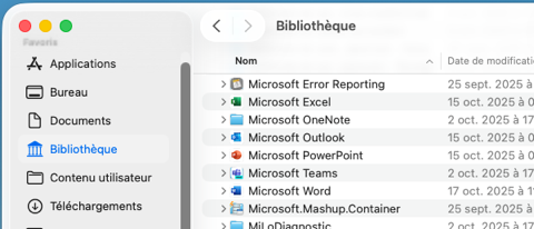

Faute d'en savoir plus, dans l'immédiat on peut te suggérer, après avoir quitté Word, de te positionner sur le dossier ~/Bibliothèque/Containers pour supprimer le dossier Microsoft Word qui s'y trouve :
Containers 1
NB : cette opération ne présente pas de danger particulier, il ne s'agit que de fichiers de personnalisation et autres réglages, qui seront à refaire ensuite, mais rien de vital.
NB 2 : par défaut, le dossier ~/Bibliothèque (la Bibliothèque du compte utilisateur - à ne pas confondre avec celle qui est à la racine du disque dur ou celle qui est dans /Système) est masqué. On y accède par le menu "Aller" du Finder en tenant la touche "Option" enfoncée.
